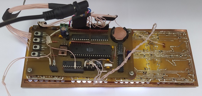

Привет. А фото с другой стороны есть? Часы всё-таки :)

Прошу звинять, вчера промахнулся с одним рисунком выкладываю по новой, за одно предоставляю и версию на 6 знакомест на 10мм светодиодах. Первую версию на 4 знакомаста дополнил с фотками в разобранном виде.
