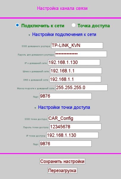

[uquote="хатабыч",url="/forum/viewtopic.php?p=4729354#p4729354"]kvn234---Я Вас покидаю.
Какое умное решение, у Романа как у батюшки на все вопросы есть ответы и переубедить просто не реально.[/uquote]
Я просто предложил свой вариан упраления по WiFi детской игрушкой.
То что он создает это не для детской игрушки сложно и дорого.
Может не пишет о конечной цели, что он разрабатывает.
Шифрование это явно не для игрушке. :))

Добавил возможность настройки ESP8266 через Web страничку и перепрошивку по воздуху.
Подробности и прошивка здесь https://t.me/zu_kvn/1880/2152

0- на схеме токи не подписаны))
1- опять всё коряво... поля разъезжаются)) надо делать всё красиво... под линеечку))
:tea:
kvn234 писал(а):Если не удается подключится к сети, на ESP8266 создается точка доступа с указанными настройками.
2- а зачем подключаться к сети ?
будем делать WiFi мост ?
kvn234 писал(а): Надо помнить о небольшом нюансе.
При подключении телефона в режиме пульта управления связь с Web страницей конфигурации отключается.
Если отключить пульт (DisConnect) можно выполнять настройку с Web страницы.
3- у меня нет нюансов.
у меня всё работает одновременно))
:tea:
Добавлено after 3 minutes 14 seconds:
4- перепрошивку по воздуху можно делать только по защищённому каналу связи.
в противном случае лучше по кабелю)) так безопасно.
:tea:
Добавлено after 5 minutes 25 seconds:
5- если настраивать через Web страничку то Web страничка должна быть с шифрованием))
у меня Web страничка с шифрованием.
Web страничка с шифрованием.rar
(16.61 КБ) 98 скачиваний
:tea:
