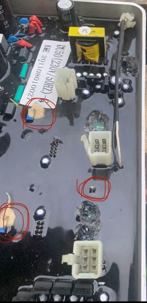

Здравствуйте, вот и я столкнулся с не работающей станцией Fubag Ti1000. Двигатель запускается , электричества нет, горят лампочки перегрузка и 220В. Разобрал на плате обнаружил оплавление которая большая идет с генератора(5концов) фишки, фото прилагаю. Хотел бы попросить помощи, может кто знает куда копать? Если нет, то вижу решение следующим способом, проверить фишку с генератора на то, что идет питание на плату. Подскажите, пжл, как это сделать? Второе , распаивать от компаунда или менять плату.
e6134f4c386aee2a4aedaa131be4ab08.jpeg [249.73 KiB]

Прогоревшую фишку отмой от нагара. Цешкой прозвони по очереди силовые контакты на плате. Если звонятся то все силовая труп. Также можешь проверить саму розетку если там тоже звонится значит инвертор труп. Если козы нет, то что то внутри отвалилось. Компаунд судя по этому форуму удачно отчистить не кому пока не удавалось.

Добрый человек, подскажи как проверить силовую фишку идущую от генератора, чтобы убедиться, что генератор дает все что должен на инвекторную плату
Добавлено after 3 minutes 29 seconds:
Немного боюсь, что поставлю новую плату и спалю ее к чертям из за того что от гены идет что то не то…ведь она почему то оплавилась

Фишка оплавилась из за плохого контакта. Со временем контакт окисляется плюс электрическая нагрузка дополнительно греет и окисляет контакт. А чтобы убедится что там все нормально выдает генератор нужен осциллограф и нагрузка, или можно на минимальных оборотах запустить генератор (без платы управления заслонкой) повесить лампочку на 220 вольт. И на каждой фазе смотреть что там все напряжения были в норме. Но я думаю с генератором проблем не будет. В основном дохнет электроника.
Я правильно понимаю, что мультиметром я ничего не смогу проверить на фишке от генератора?
Добавлено after 2 minutes 34 seconds:
Я правильно понимаю, что если очистить плату он компаунда, то ее ремонт стоит недорого, путем замены сгоревших деталей?

Мультиметром сможете проверить напряжение, но какое он там будет... неизвестно. По второму пункту ремонт будет дешевле. Здесь есть люди которым удавалось поднимать сгоревшие платы.
А есть нормативные показатели по этой фишке? Риск же есть , если я рабочую Ивекторную плату поставлю, а она сгорит, или нет?
