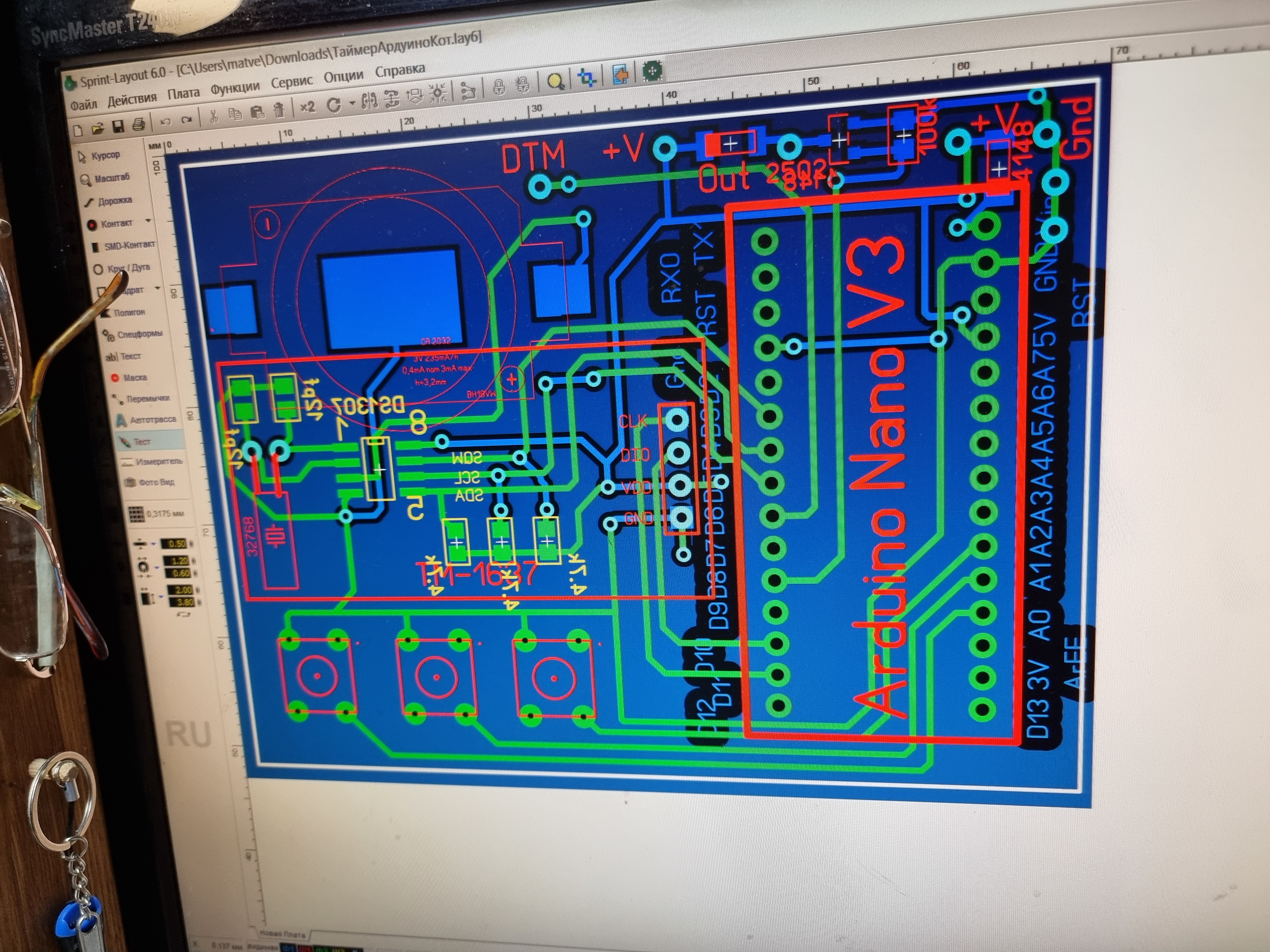

Плату сделал.После сборки проверки выложу файл .lay
url=https://img.radiokot.ru/files/130340/medium/3rrgzb7coa.jpg]Изображение[/url]
 Заголовок сообщения: Re: Автоматическая кормушка для кошек
СообщениеДобавлено: Вт июл 01, 2025 06:14:17
Карма: 195
Рейтинг сообщений: 8529
Сообщений: 42268
Плату сделал.
Только с котохостинга скопировал неправильно, нужно вот так:
И да, если на верхней плате, справа внизу- контакты под тактовые кнопки, то они сделаны неправильно, нужно было дорожку подводить, либо к правому верхнему контакту, либо к левому нижнему. Да и диаметр отверстия маловат. :dont_know:

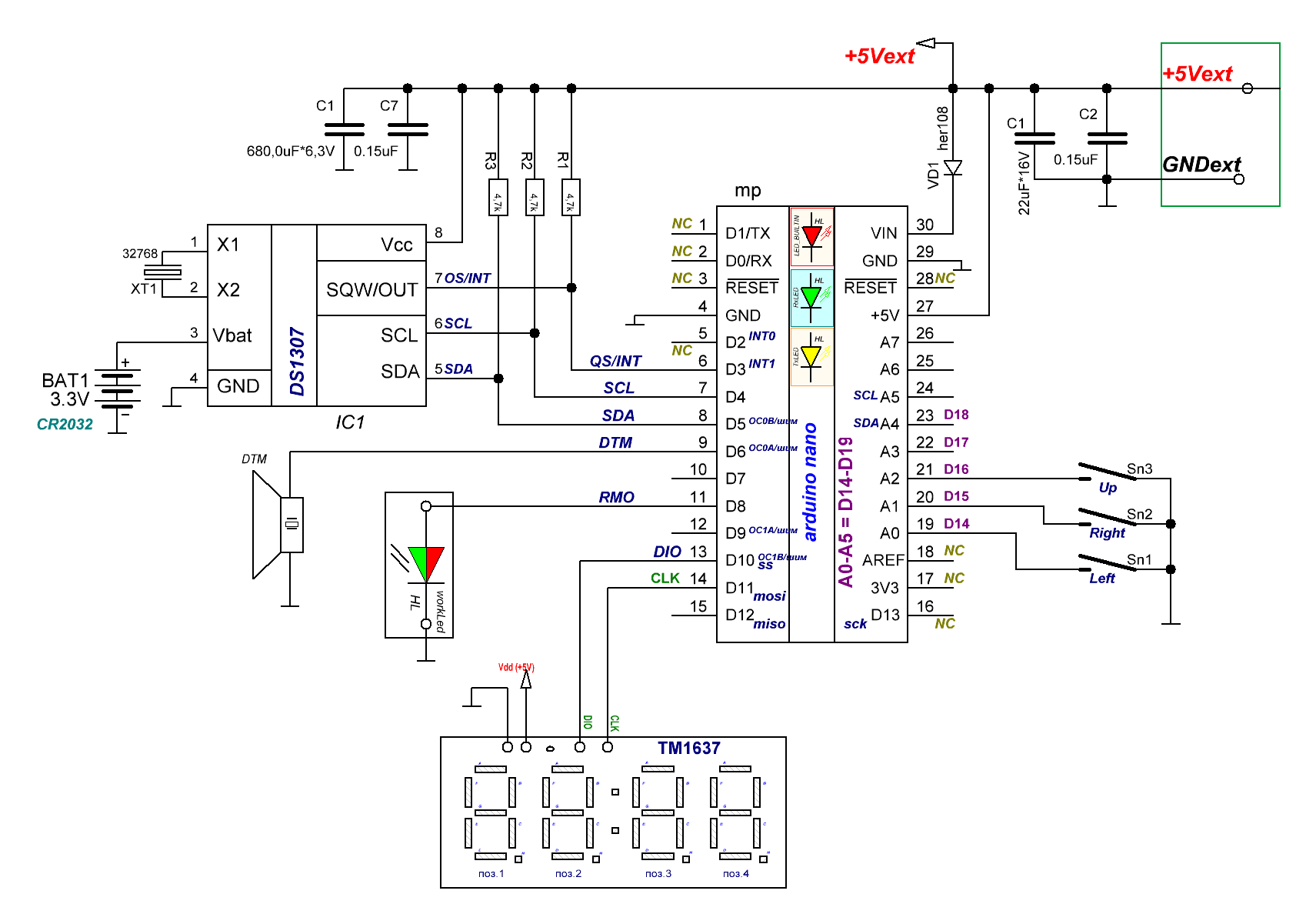

Запуск неудачный, написал в личку.
Схему подключения DS1307 взял типовую, к ваши зарезервированным выводам на Ардуино Нано(Atmega328P)..
DS1307.jpg [72.9 KiB]

И где это Вы такую "типовую" схему для DS1307 накопали??
:shock:
Ни в одном даташите нету внешних конденсаторов у выводов кварца!
8)

Было два варианта схем - отличия в разводке линий SDA и SCL - одна под мой макет (SDA=D4, SCL=D5) и вторая - под удобство разводки дорожек при RTC "на рассыпухе", размещаемом на печатной платке - там удобнее SDA=D5, SCL=D4.
На всякий случай еще раз положу версию под "рассыпушный" RTC
https://img.radiokot.ru/files/20529/3rx3xtaquz.GIF
swiob2.zip [98.28 KiB]
Смена выводов под соответствие разводки в файле swiob2.h
строки 28-33
Код:
// выводы RTC
// #define LSDA 4 // D4 SDA RTC
// #define LSCL 5 // D5 SCL rtc
// изменения под схему swin2_print
#define LSDA 5 // D5 SDA RTC
#define LSCL 4 // D4 SCL rtc
8)

Пробую D4 и D5 поменять местам (и соответсвенно SDA и SCL).Видимо ,все таки запутали меня.
Добавлено after 1 hour 1 minute 28 seconds:
Так и есть.Я делал по вашей первой выложенной схеме где SCLна D5, SDA на D4.Сейчас поменял , как на последней схеме, но ничего не изменилось, кракозябры и кнопки не работают.Похоже и прошивка не та залита.
swin1_print.GIF [47.83 KiB]

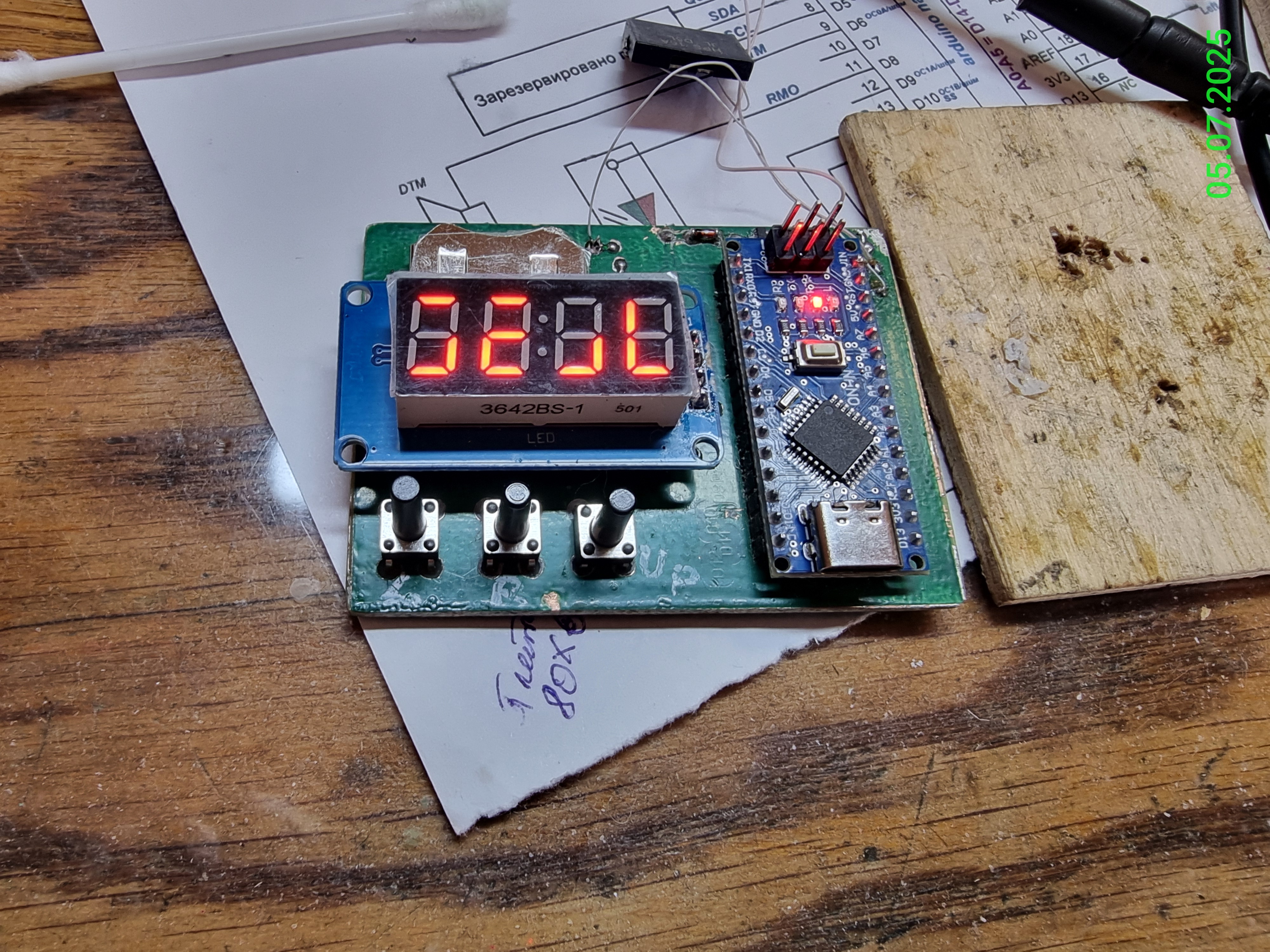

Перебрал варианты по SDA и SCL, ничего хорошего.Странно, что нет реакции на кнопки, только при нажатии R, при инициализации, есть писк.
Фото моей платы.Есть моя ошибка, что не учел зеркальность нижнего слоя DS1307, исправил при монтаже, перегнув выводы DS1307( разместил ее вверх "брюхом")Номера выводов подписал. Хорошо видны две дорожки(CLK и DIO) на ТМ1637 и три дорожки((R L D)на кнопки.
Может что то увидите свежим глазом.

Попробуйте версию без RTC - вот эту (sviob1_a.zip)
download/file.php?id=419119
(из более ранних тестов viewtopic.php?p=4726184#p4726184)
Должно работать - линии RTC безразличны для этой версии, а кнопки и индикатор работают.
Бывают ошибки вида "повернул кнопку на 90 градусов"...
Ну и то, что на Вашем последнем снимке - это для варианта
Код:
// выводы RTC
//#define LSDA 5 // D5 SDA RTC
//#define LSCL 4 // D4 SCL rtc
