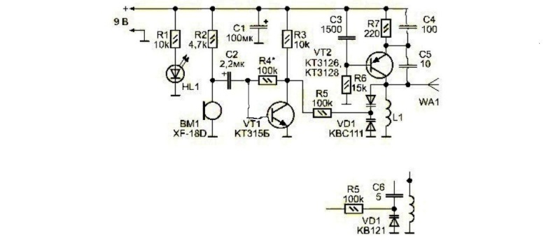

Радиомикрофон на 2 транзисторах с питанием на 9 вольт
Схема радиомикрофона
Описание радиомикрофона
Простой высококачественный радиомикрофон ФМ Схема данного радиомикрофона является простой и подходит для сборки радиолюбителям. Если радиомикрофон правильно собран, то он не нуждается в настройке и должен работать сразу. радиомикрофон собран на двух транзисторах.
Через разделительный конденсатор C2 сигнал с микрофона поступает на усилитель которым является транзистор VT1. Задающий генератор выполнен на транзисторе VT2 по схеме емкостной трехточки. Рабочая частота радиопередатчика зависит от катушки L1 благодаря которой и возникает генерация.
Уменьшением сопротивления резисторов R6 и R7 можно немного увеличить выходную мощность передатчика, но потребление схемы тоже возрастет. Сдвоенный варикап КВС111 можно заменить обычным добавив разделительный конденсатор рисунок чуть ниже. VT1 лучше всего использовать КТ315Б или КТ315Г.
VT2 можно использовать КТ3126, КТ3128, КТ363 или можно использовать китайский аналог, главное чтобы граничная частота была не ниже 350 МГц.

ахаха гугловский AI его не узнает ни в каком виде, бред пишет на разные варианты вроде таких
While the exact function isn't explicitly stated, the presence of an inductor and transistor suggests it could be part of an oscillator or a switching circuit, potentially for power conversion or signal generation.
или вообще воттакое бугагаг :facepalm:
The image displays a Zener Voltage Reference with a Follower Circuit, commonly used for voltage regulation.
тока в 2хтранзисторном "польском" варианте (5 компанентов) гугл мямлит чтото чуть адекватное:
The image displays an electronic circuit featuring two BC547 NPN transistors (Q and Q2), an inductor, a capacitor (C), and a resistor (R). This circuit appears to be a type of oscillator,
