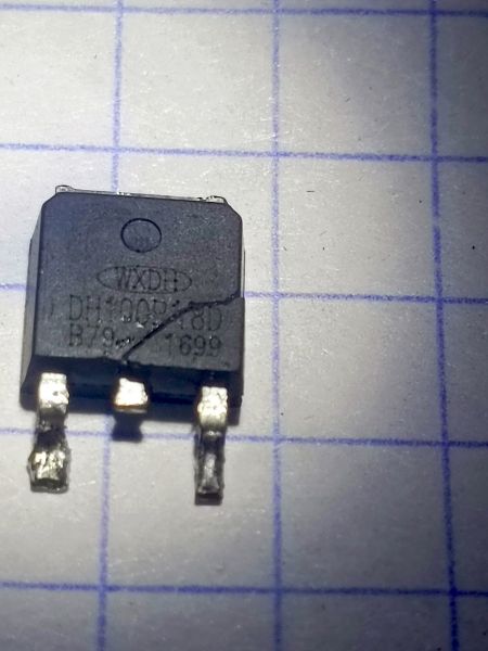

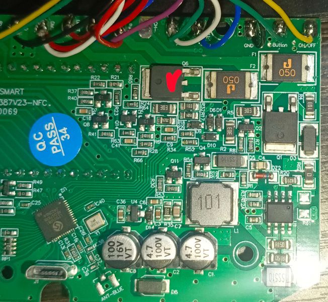

 Заголовок сообщения: Kugoo
СообщениеДобавлено: Вс июл 20, 2025 10:27:24
Зарегистрирован: Вс июл 20, 2025 10:19:47
Добрый день.
Сгорел мосфет в бортовом компьютере электросамоката kugoo m4 pro max dh100p18d, отвечает за свет. Подскажите аналог , в поиске найти не могу и именно его тоже.
 Заголовок сообщения: Re: Kugoo
СообщениеДобавлено: Вс июл 20, 2025 14:54:14
Карма: 116
Рейтинг сообщений: 4473
Сообщений: 15538
Откуда: Екатеринбург
Чего там искать? Гугыль знает всё. P-канальный, 100 В, 13 А, 0.185 Ом, даташит там есть, аналог можно подобрать в поиске чипа-и-дэйла.
