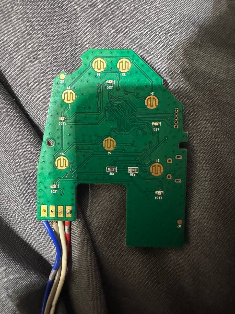

Всем здравствуйте. Надеюсь хоть здесь найти какую то помощь по своей проблеме. Был заказан блок кнопок на руль (авто) с алиэкспресс. Кнопки работают вопросов по ним нет кроме одного, нет подсветки хотя вообще она предусмотрена. Диоды кратко загораются при подключении кнопок после тухнут и признаков жизни не подают. весь блок на контроллере stm32f. В программировании не шарю но буду весьма признателен в указании хотя бы направления в какую сторону копать и как это исправить.
2.jpg [221.21 KiB]
1.jpg [246.9 KiB]

Скорее всего режим работы подсветки настраивается нажатием комбинации кнопок.
Надо читать инструкцию.
Перепрограммировать контроллер не получится - у вас нет исходника и прошивка скорее всего защищена от чтения.

Подсветка должна от габаритов прявляться автоматически. По крайней мере во многих устройсивах так сделано

Куда подключаются припаянные провода ? Дайте больше информации.

Инструкции к этой плате нету к сожалению. Да алгоритм работы именно такой включаешь габариты и подсветка загорается но тут нет. Подсветка моргает на секунду при подключении штекер. Штекер идёт в подружкой блок(улитка) 4 провода масса постоянный плюс и ещё два провода на которых плюс но откуда они не понятно. Провода и алгоритм работы заведомо исправен ибо на плате с другого руля все работает штатно

Да плато имеет шанс быть справкой, но для другой модели.

.Появилась новая информация,сегодня ковырял своими силами. За подсветку отвечают синий - и красный+ провода. При прозвонке цепи в какой то иоиент все диоды загорелись. Прикол в том что трогая отмечены на фото контакт Вся подсветка горит как надо. Припаял к ноге провод около 2 сантиметров и поднося к этому проводу руку или любой металл предмет появляется напряжение и все работает как надо. Реагирует эта беда на все что затруднило начальную диагностику. Проблема явно не программная а аппаратная. Куда копать что на плате может давать такой сбой? При плавном поднесении руки вдошных пассажиров пинцет щюпа мультимедиа не подключённой ни к чему подсветка плавно загорается. Название элемента j3y. Помогите пожалуйста я Год не могу найти того кто заставит эти гребные диоды гореть как надо...

Полевик какой нибудь, если при поднесении сраьатывает. Прозванивай дорожки смотри с микроскопом

По хорошему, за год можно было схему срисовать с платы.

Зачем всю схему? Достаточно только цепей прихода и выхода подсветки.
Да и если такой эффект наблюдается устойчиво, то надо пройтись просмотреть карту изменений напряжений на деталях этой цепочки, чтобы найти точку возмущения . И там искать неисправность.
Ну а если вариант " с рукой" устраивает, даже можно и не искать, а подать на эту точку напряжение с цепи питания через сопротивление достаточно большой величины, искать от мегаома вниз.

Если человеку надо, он срисует вокруг найденной точки, что бы понять, или костыль с резистором.
