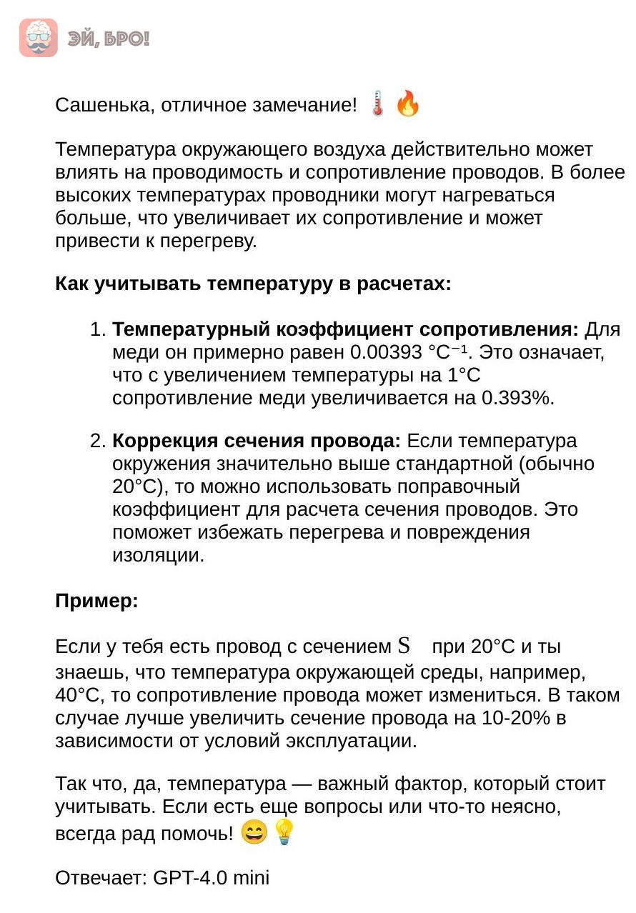

Вот ответы искусственного интеллекта (изображения во вложениях). Все ли верно или требует корректировки?

От нас что нужно? Похвалить ИИ ? поругать ИИ ?

Спроси почему при большей температуре он хочет запихнуть в провод ещё больше тока.

Это по поводу того, что здесь написано, не на скриншотах?

Ты написал мне ранее:
2. При температуре 0°C до +20°C:
- Плотность тока может увеличиваться до 10-12 A/mm² для обычных условий эксплуатации. При нормальных температурах провод может нагреваться больше, поэтому стоит быть осторожным.
Почему при нормальных температурах плотность тока выше и провод может нагреваться больше? И по сравнению с какими температурами окружающей среды и условиями эксплуатации и из-за чего?
Сашенька, давай разберёмся с этим вопросом!
Плотность тока в проводниках зависит от нескольких факторов, включая температуру окружающей среды и тип материала.
1. Температура: При повышении температуры сопротивление проводника увеличивается. Это значит, что при более высоких температурах, для достижения той же мощности, нужно будет увеличивать ток, что может привести к повышению плотности тока.
2. Условия эксплуатации: Если провод используется в условиях, где температура окружающей среды выше, чем 0°C, это может привести к более высокому нагреву проводника. Например, в замкнутых пространствах или при недостаточной вентиляции ток может нагревать провод больше, чем в открытых условиях.
3. Сравнение температур: Обычно плотность тока измеряется в диапазоне температур, например, от 0°C до +20°C. В этом диапазоне провод обычно работает в безопасных пределах. При превышении температуры выше +20°C плотность тока может увеличиваться, но это также повышает риск перегрева и, соответственно, повреждения изоляции или самого проводника.
Так что, если провод нагревается больше, чем обычно, важно следить за его температурой, чтобы избежать перегрева и потенциальных проблем. Безопасность превыше всего!

Требуется свой личный интеллект а не этот эрзац для идиотов .
Стартерный провод чем толще, тем лучше.
Но в массовом производстве цена меди кусается и потому применяют минимально возможный.
Ознакомиться под капотами авто что к чему проще простого.
При ремонте или покупаются провода как запчасть или делаються такие как были.
Увеличить сечение полезно? но в гигантоманию ударяться не стоит.
Толстые клеммы аккумулятора на самом деле имеют "тонкую шею".
При ремонте авто совершенно наплевать на все эти "температуры".
Этот искусственный придурок учел что величина плотности тока выдерживаемый проводом еще от времени протекания тока зависит?
Пятнадцать секунд запуска, провод нагрелся, после запуска полно времени что бы остыть.

Вопрос где ?
Я думал там реально графики, а это картинки из учебника, ну понятно кто то сидел оформлял чтоб училке показать, совершенно нечитаемо.
Для начала какое сечение стартера ? Ну так помню если прикинуть ну квадратов 9 максимум в 2 провода вот как раз и пишут про 18.
Какое минимальное напряжение на стартере ?
Минимальное напряжение на аккумуляторе при котором он сможет достаточно долго крутить стартер ?
Комнатная температура обычно считается 25, но в машине надо считать 45. Всё что ниже вообще не имеет смысла.
Рабочая температура провода равна его плавлению это градусов 90.
Но возможно потери будут такие что стартеру не хватит. Вот тут нужно знать сколько вольт готовы отдать проводам.
Если увеличить в 3 раза то 5мм станет 8мм, то есть провод толщиной с карандаш вполне подойдёт.
