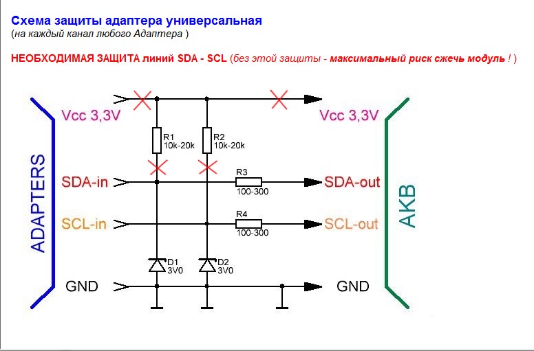

Вопрос по подключению адаптера. Пишут надо подключать 3 провода. Как на этой картинке? 3V0 это что, стабилитрон на 3 вольта?
Да, дужны 3 провода. Питание 3,3в к АКБ подключать не надо :))
Насчет стабилитронов - это схема защиты, если вы ненароком ткнете проводом SCL или SDA в + батареи.
Без них можно, но есть риск сжечь адаптер, который купите.
bq20zXX можно разблокировать без платных прог. Но сейчас, пока у вас нет новых банок, не стоит этого делать.
Купите хорошие аккумуляторы, купите cp2112, выровняйте на них напряжения, соединив параллельно на сутки.
Соедините вместо банок резисторы, чтобы на ячейках было по 3,0 - 3,1в, тогда он покажет 0% заряда и разблокировка сработает.
Разблокируйте АКБ нежадной BE2Works, и подключите новые банки в соответствующем порядке.
Все это конечно описано, ну может что понятнее вам, как новичку станет. :)

Cott_M,
CP2112 - 3 версия
https://aliexpress.ru/item/32817467990. ... 59a2OccJlv
Схема защиты
viewtopic.php?p=4536012#p4536012
Просто не надо 3 В на АКБ подавать - схему читаем...
Подтяжка нужна к 3,3 В
