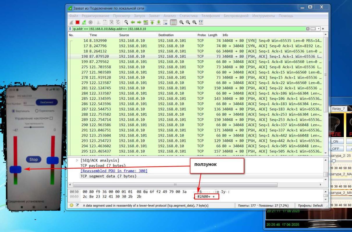

теперь глянем на приложение...
:roll:

1. подключились...
Screenshot_1.jpg [115.04 KiB]
2. клацнули ползунок... ползунок передал свои значения... 7 байт...
2.jpg [22.45 KiB]
3. если быстро двигать ползунок... то приложение передаёт сразу несколько значений ползунка... одновременно...
Screenshot_3.jpg [206.05 KiB]
вот уже первая ошибка приложения.
:roll:
не знаю на сколько это критично... но это точно не правильно))

Добавлено after 21 minute 45 seconds:
4. закрываем приложение...
приложение закрывает соединение... пакет FIN.
Screenshot_7.jpg [193.51 KiB]
тут правильно.
хотя думаю удобней закрывать приложение кнопочкой из самого приложения... как у меня.
5. закрываем сервер...
сервер сбрасывает соединение... пакет RST.
Screenshot_4.jpg [191.39 KiB]
а приложение никак не реагирует)) приложение пишет "Соединение установлено".
3.jpg [22.45 KiB]
это точно неправильно))
вот уже вторая ошибка приложения.
