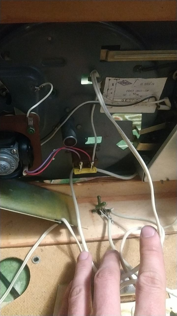

Подскажите что может быть? Проигрыватель аккорд 201 моно, поменял конденсаторы в усилителе. Стал слушать пластинку и всё было хорошо, но через 3 минуты стала медленнее скорость. Пока лазил искал что не так, прошло 5 минут и потом я понял что мотор сильно горячий, не возможно прикоснуться. Вал мотора крутится легко. Старую смазку удалил, и смазал все ATFкой. Заметил что тут нет мощного сопротивления зелёного, обычно в проигрывателях стоят. А ещё есть два запараллеленных конденсатора один на 1мкф 400в (показывает 1мкФ, 5ESR), другой на него припаян МБМ 0,25 мкФ 250в( он кстати тоже сильно горячий, но показывает 300nF, 0.31ESR). Схемы на Аккорд 201 моно не нашёл.

Выбросить нафиг этот МБМ, любят они внутри себя замыкать. А если ёмкости не хватит, то допаять новый, но плёнку и на 400 вольт.

Конденсатор поменял, мотор всё равно греется. Рукой тяжело держать. Хотя скорость стала нормальной
Добавлено after 2 minutes 44 seconds:
210 вольт переменки на конденсаторах

А переключатель напряжения правильно стоит? и резистор похоже всё-таки нужен.

Переключатель так стоит. Странно конечно что резистора нету. Фотка проигрывателя из интернета, у моего все тоже самое. Тоже нет резистора

Поганять его подольше под присмотром, может он изначально горячий должен быть. Те же трансформаторы греются до 70-80 градусов и им хоть бы хны.
х.з. Я бы всё-таки резистор поставил, не зря его на схеме нарисовали.

Не совсем понятно от куда 210 вольт берутся. Попробую резистор запаять. И ещё такой вопрос как выставить ток покоя на этом проигрывателе. На низкой громкости чувствуются небольшие подхрипывания.
Добавлено after 6 minutes 48 seconds:
Не подскажите в разрыв какого провода впаять резистор ?
Добавлено after 1 minute 46 seconds:
В разрыв фиолетового провода ?

Резистор на левый вывод конденсатора. начальный ток устанавливается резистором R23. а какой нужно смотреть инструкцию.

В общем купил 2 сопротивления по 2кОм по 5Вт, запараллелил, стало 165 вольт. Прослушал пластинку, мотор нагрелся градусов 60. Горячий, но меньше стал греться. Хрипы на низкой громкости убрал путём замера подстроечных резисторов и изменения номинала с шагом 0,2кОм примерно. На слух как только перестал хрипеть так и оставил.

Судя по фото, у Вас резисторы можно немного раздвинуть между собой, чуть развив выводы, тогда им будет проще отводить тепло.
