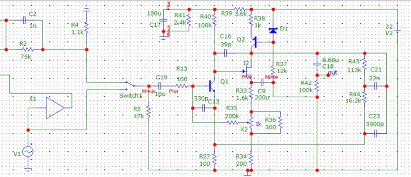

А фонокорректор "ssc- галахов" я все таки воткнул в корпус и поставил в свой ряд, наиболее используемых. Есть в нем что то такое, чего нет в других, не знаю как это выразить, более , что ли четкие середина и верхи и менее размытые низы. Теперь в арсенале пять типов фонокорректоров. Ну теперь что же, замахнемся на МС головы, я думаю самое время. Прав "serg", надо и в этой серии себя попробовать и всколыхнуть оппонентов!
- Сообщения: 194
- Зарегистрирован: Сб сен 01, 2018 06:23:58
- Вложения
- (60.49 КБ) 158 скачиваний
- (61.7 КБ) 149 скачиваний
- Сообщения: 704
- Зарегистрирован: Вс янв 18, 2009 17:41:33
Лучше покажи как питаешь фонокорректоры и предусилители, это тоже сильно влияет.

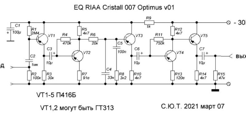

Все мои конструкции запитываются от простых стабилизаторов на 7812 и 7912 с емкостью 3300 мкф. Напрояжение на входе стабилизаторов - 20 вольт. Пробовал делать навороченный - никакой разницы. Кто то писал на форумах, чтобы выкинули эти стабилизаторы, но я не увидел от них ничего плохого, пульсаций никаких. БП компактный, сделан в корпусе какого то адаптера, от принтера, кажется Canon, провод длиной около метра, вот и все.
Как то я решил попробовать все таки фоно на германиевых транзисторах. Нащел подходящую схему, На П416 (какие были), подключил временно к стабилизатору по плюсу( от транзисторного темброблока), включил- никакого фона, ничего. Хотя на форумах предупреждали, что надо типа чуть ли не экранировать, блок питания делать супер. У меня 24 в. на LM317. Звук по первости конечно мне понравился, но ощущение такое, что со временем( может с нагревом) что то меняется в звучании, то ли тише играет, то ли еще что то происходит, пока не понял, но что то есть. На фоно с микросхемами ничего не происходит, сколько бы не слушал. Может транзисторы, того, состарились. Но звук я скажу приличный, не хуже микросхемного, я даже не ожидал.

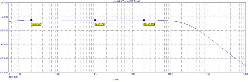

Попробовал, подключил аккумуляторы, ничего не изменилось, все как и было, я же говорю-с блоком питания нет вообще никаких пульсаций.Сегодня пол дня проверял и усиление и линейность коррекции, все оказалось в норме-ничего не плавает. В темброблоке стабилизатор немного слабоват, не рассчитан на подключение фонокорректора.,Фонокорректор на германии работает вполне достойно. Вот такая схема
А это его АЧХ.
Я даже представить себе не мог, что транзисторы 40 летней давности могут такое вытворять, причем без всякой настройки, только транзисторы по коэффициенту подобрал и все.
А это его АЧХ.

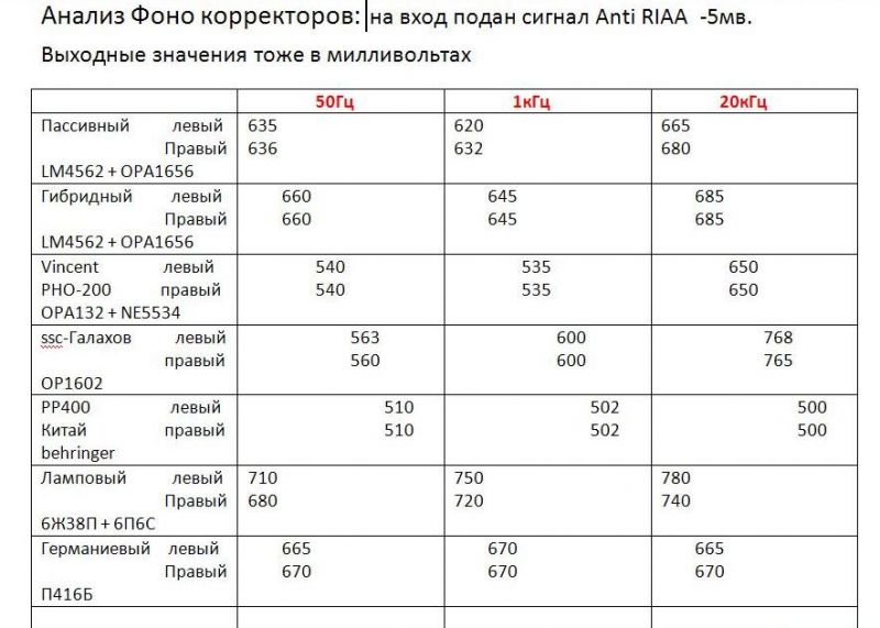

А вчера я провел лабораторную работу, загнал все свои корректоры в симулятор, там гонял, а потом подключил генератор и вольтметр и уже в железе прогнал все свои используемые корректоры. Результат на фото
Все мои корректоры работают более менее ровно , даже Behringer PP400, который принесли добавить напряжение на выходе, меня в какой то степени порадовал, коррекция ровная, звучит неплохо, хотя и напряжение питания 12в. А вот ламповый один канал немного просел , надо добавить там усиление в правом канале.И далее Галахов как показал параметры, так и звучит - низких маловато средние и высокие в избытке. А сделал я с ним вот что( я уже показывал), 820р выкинул и 4.3к тоже. Вместо 91к поставил 94к, а после микросхемы 750 ом и на землю 0.095 мкф и только тогда что то похожее получилось и в симуляторе и в железе

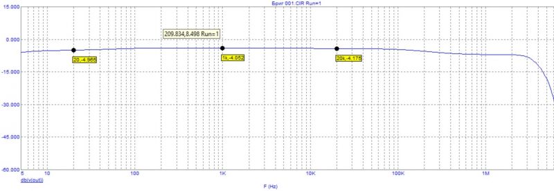

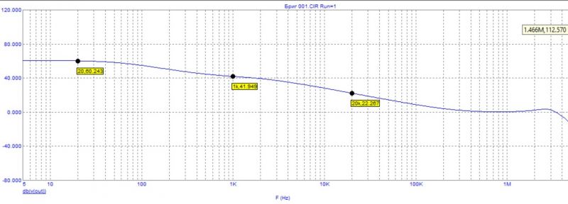

[/uquote] После того, как мне написал Александр, я попробовал проверить схему фонокорректора Бриг-001, загнал ее в симулятор и при первом включении, что то там с низкими частотами, почему то завал низких. Пока не понял в чем дело. Их там несколько схем, видно модернизировали. Но я думаю разберусь.
Ну вот наконец то разобрался, шикарный корректор у Брига, ничего плохого сказать не могу. АЧХ говорит сама за себя. RIAA точно по феньшую

- Сообщения: 27450
Результатом будет таблица сравнения результатов испытаний в сравнении с цифрами предсказаний моделирующей программы.Результат на фото
Причем - для точек максимального схождения и расхождения.
Вот это было бы любопытно.
- Сообщения: 194
Извини Муркиз, я не кондидат наук, а простой пользователь. То что мне надо было , я сделал, А кому еще в дебри залезть охота, пусть сам соберет и проверит, заодно и опыта наберется.
Да, что это за точки такие? И на сколько они удаленные. Приведите пример.
