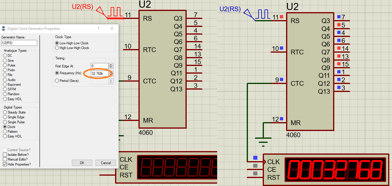

Возможно ли в протеусе промоделировать кварцевый генератор на КМОП микросхеме вроде 4060? Пробую рисовать схему так, как делал в железе - ничего не работает.
А вам именно "кварцевый генератор" нужен, или нужно, чтобы сама микросхема делила какую-то определённую частоту?
RC генератор у CD4060 в протеусе работает..
Нужно, чтобы микросхема генерировала 32768 Гц и сразу же делила.
Некоторые схемы в протеусе, либо не работают, либо работают "коряво". В этом случае, можно заменить часть схемы на его "функциональный аналог". В том же CD4060, вместо кварца и его обвески- просто подключить ко входу CD4060 генератор импульсов на нужную частоту-

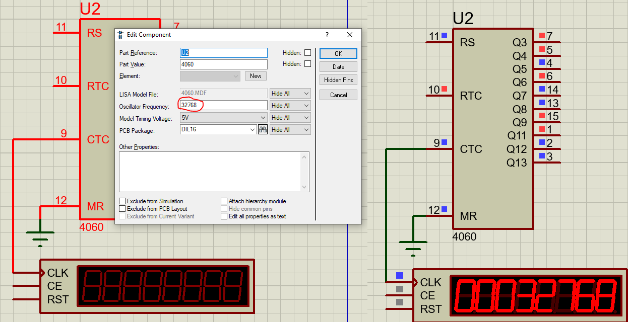

Или просто задать, в свойствах у CD4060, частоту генератора:
Если очень хочется, чтобы кварц с обвеской был нарисован, то его можно и нарисовать, но, в свойствах детали указать: "исключить из моделирования"
Так и сделал в итоге, случайно нашёл.Или просто задать, в свойствах у CD4060, частоту генератора:
Да, если это не указать, симуляция будет со скоростью около 1/10 от реальной.Если очень хочется, чтобы кварц с обвеской был нарисован, то его можно и нарисовать, но, в свойствах детали указать: "исключить из моделирования"
