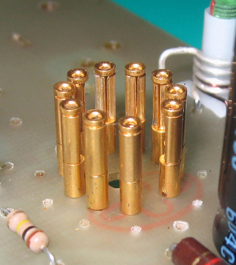

Не совсем для ИН-ок, но то же для ламп. Делал на РСВ "панельку" под немецкую лампу ЕСС2000. Она нестандартная - не 9 ножек, как обычно, а 10. Поэтому сделал из круглого ШР-а (фото). Они есть посеребренные, а есть позолоченные. Поскольку мне нужно было всего 10 контактов и это блок УКВ, купил золочённые (18-конт). Продавец продавал из расчёта 4 руб за контакт :)))
Ломать в тисках ничего не нужно - снимаем гайку, а силуминовый корпус распиливаем вдоль в 2- местах (по диаметру). Ну а дальше он сам рассыпается.
Отрезаем "лишнее" (хорошо для этого подходят кусачки с победитовыми резцами и "обратной" заточкой), одеваем контакты на ножки лампы и впаиваем в плату. Мне ЕСС2000 было жалко, поэтому использовал в качестве "шаблона" отечественную 6Р4П - единственную 10-конт лампу.

MiklSh писал(а):
Паял прямо со вставленной в них лампой - тут и припой не затекает, и центровка сразу.
Паял со вставленной выпянной лампой - припаялась зараза.
