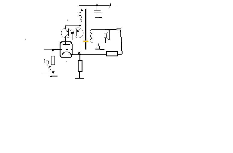

ну в соседней теме я ровно такое же показал, резистивная нагрузка на Б-Э, вы сказали перекос будет дифкаскада
дифкаскад ни при чем, конечно, и там 3 мА с плеча, а не 30, вот 3 мА через резистор текут, там нельзя, а здесь можно
в чем разница?
Добавлено after 17 minutes 46 seconds:
ачо, я бы в вашей схеме 30 мА dc смещения срубил токовым зеркалом..
Добавлено after 4 minutes 47 seconds:
но... если мы топим за минимализм и учитываем способности современных аудиовыходов, то можно оставить прям 1 транзистор, а лампу выкинуть совсем
этим транзисторам, особенно если каскад на нем видит не 4 ома, а сильно больше, никакое доп усиление не нужно
можете схему нарисовать?

короче,типа этого
составной шиклаи2.gif [4.12 KiB]

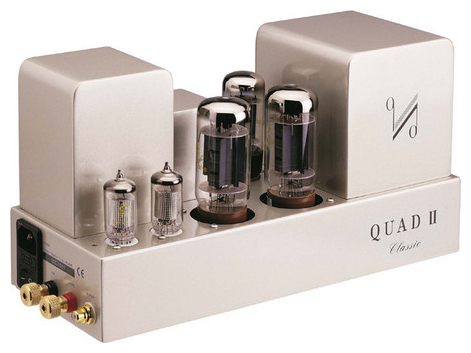

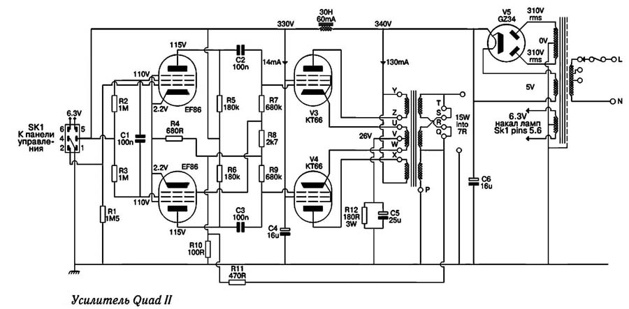

попробуйте вторичку включить катодной обмоткой,е
А Вы сами пробовали так делать хотя-бы раз? Это очень сильная оос получается, включающая в себя весь трансформатор. В высококачественных усилителях так никогда не делается.
QUAD2_2.jpg [101.2 KiB]
QUAD2.jpg [74.48 KiB]
