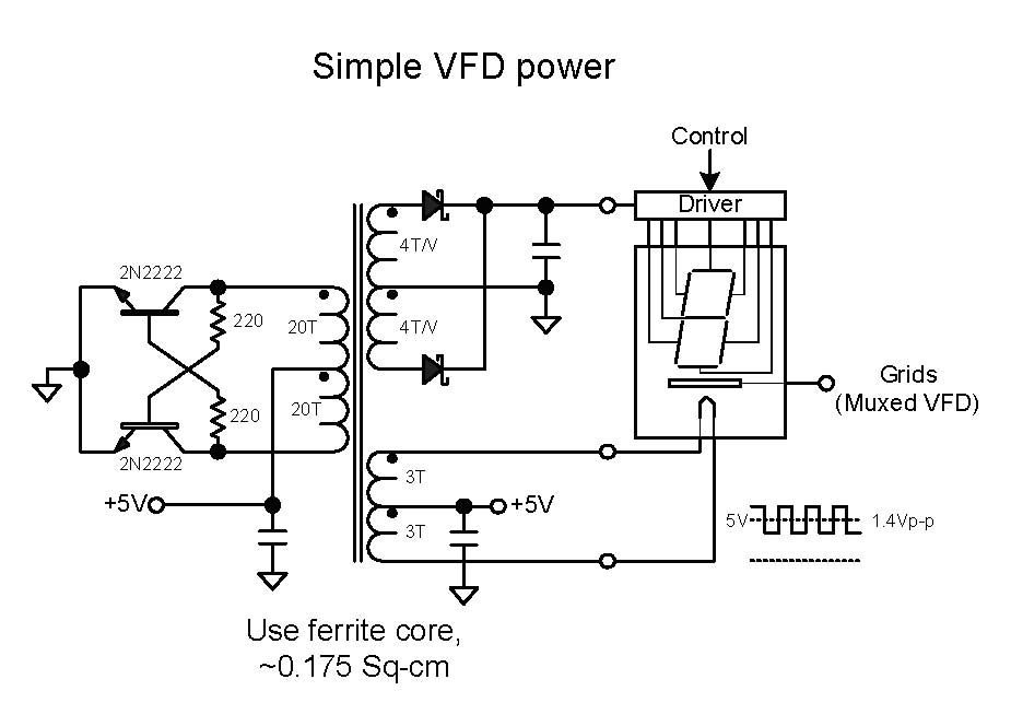

Вам уже давали ссылку на "Схема из журнала Радиолюбитель №7 1992г., стр. 20"
Схема в журнале - полный бред и работать не будет. Вот правильная схема (для увеличения схемы щелкаем по ней правой кнопкой мыши и выбираем "Открыть картинку в новой вкладке").
А это сам модуль, с которого была нарисована схема.
Накал в модуле питается от постоянного напряжения +5В через гасящий резистор 51 Ом. Конечно, это не очень хорошо, но легко поправимо. Достаточно на дроссель ДПМ-0,1 намотать обмотку из четырех витков с отводом от середины, как описано в статье из журнала "Радиоконструктор". Количество витков надо подбирать экспериментально.

В общем да, свою платку я так и не нашел увы, перерыл всё. Тоже покупал на "митьке" в 90-х.
Единственное, точно помню- на ней не было преобразователя. На сетевом трансе намотали доп.обмотки.
Сейчас проще- LM9022 и все дела. Правда стала дорогой... за то мотать вообще нечего не надо.
Скорее всего, это лепили кооперативы на радиозаводах, кто во что горазд.
Питание ВЛИ -схем море. Если мотать не лень
