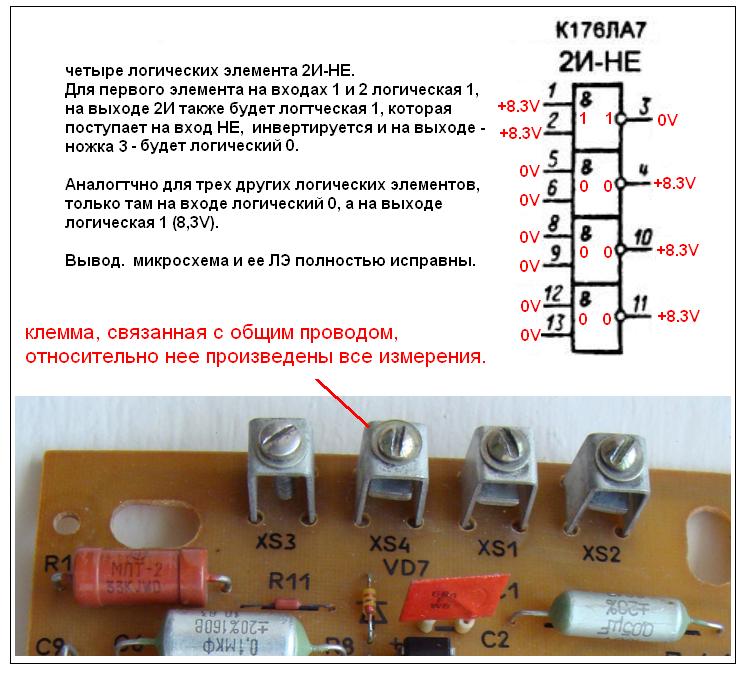

Продолжение. Не забывайте, что после выключения питания на конденсаторах фильтра длительное время сохраняется заряд, разряжайте электролиты перед измерениями. Все измерения сделаны без выпаивания радиодеталей из платы.
Посмотрите результаты измерений напряжений на выводах микросхем. Я начинал с К176ЛА7, потом К176ЛЕ10. Сравните свои результаты измерений с моими измерениями.
Из описания работы звонка: Постоянные времени C6 R11,C8 R14 и C9 R16 определяют длительность трех этапов сигнала — стадий первого и второго чириканий и паузы между ними. Совместная длительность трех этапов определяет полное время чирикания.

Измерил емкость родных конденсаторов, не выпаивая их (в скобках измеренное значение):
C6 – 0,1 мкФ (131 pF);
C8 – 0,1 мкФ (117 pF);
C9 – 0,1 мкФ (109 pF).
Также измерил емкость конденсатора C5. На схеме указано значение 33 pF. На плате установлен – 0,05 мкФ. Результат измерения 61 pF.
2 флажка: C2 68 nF (измерено 72 nF) и C7 10 nF с трещиной в корпусе (измерено 8,7 nF). C1 68 nF отсутствует.
Измерил сопротивления резисторов, не выпаивая их емкость (в скобках измеренное значение):
R11 – 20М (12,6М, измерен на пределе 20М);
R14 – 9М (10М);
R16 – 20М (16,5М).
Переменный резистор RP1 47K (заводом выставлен на 15,10K, залит краской) не крутился.
Родной динамик 0,5ГДШ-2, 8 Ом.
К176ЛЕ10_замеры.JPG [127.32 KiB]
К176ЛА7_замеры.JPG [83.33 KiB]

Ну, не пикоФарады, а наноФарады. Очепятка, но почему-то везде кроме последней строки. ;)
