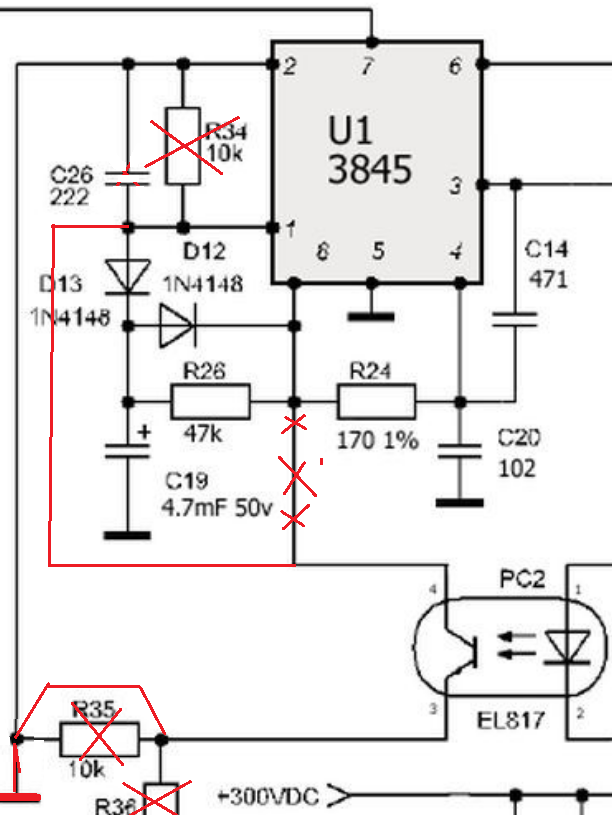

Значит ШИМка нормально работает. Посмотри импульсы на затворе нижнего полевика.

LiSer, изучай работу операционного усилителя.
оптрон подает на 2 ногу высокий уровень, а на 1 ноге должен появиться низкий уровень.
при замыкании 1-5 импульсы и должны пропасть.
да, судя по картинке, импульсы короткие и 18,4 В быть не должно.
измерь при замкнутом накоротко выходе оптопары напряжение на 1 ноге. должно быть близко к нулю. и опять, судя по картинке, там напряжение близко к нулю, так как импульсы очень короткие.
и посмотри осциллом на вторичной обмотке, там должны быть точно такие же короткие импульсы.
18,4 В - как будто ключи остаются открытыми после окончания импульса, чего быть не должно.
а вот еще, у тебя, может, на выходе нет нагрузки, и выходной конденсатор заряжается коротким импульсом, а разряжаться ему некуда.
дай хоть маленькую нагрузку.

Такое подозрение что что то с дросселем Посмотри импульсы на выходе выпрямителя (на катодах диодов), но сначала на затворе нижнего полевика.

Вот затвор нижнего полевика
А вот верхнего
с верхним так и должно быть?

верхний нужно смотреть относительно собственного истока, а не "земли".
но на нижнем правильные короткие импульсы.
я тебе сказал нагрузку подключить. а ты не подключил?

LiSer писал(а):
Но ты выше написал: "а оптрон через 2 ногу не может его сильно понизить." Вот я и усомнился.
я это написал на тот случай,если диоды неисправны.
а если диоды исправны, то оптрон должен понижать.
470 Ом должны бы конденсатор разряжать.
а почему на твоей картинке с предыдущей страницы вторичная обмотка и замыкающий диод не подключены к выходному минусу?
или ты это забыл нарисовать? или в самом деле не подключены?

Если R35 поставить меньше.

Попробуй сделать вот так, эта схема гораздо эффективнее.
Хорошо попробую. Но мы (вы) вроде, как определили корректную работу ШИМ.
Кстати по такой схеме собрана вторая моя переделка. Этот блок я переделал чисто что бы проверить (отладить) плату управления.
Он какой-то "стремный" тонкие радиаторы и т.п. Даже при 7-8А греется, на низких оборотах вентилятор не спасает. В общем бюджетный. И я думал, что такая схема включения тоже как бюджетный вариант. Я даже схему при таком включении именно компьютерного БП не нашел.
Но тем не менее в плане регулировки - работает все как надо.

Я уже давно делаю только по этой схеме, она исключает лишнее звено, второй усилитель ошибки.
Дело в том что данная ШИМка разрабатывалась для стабилизации без оптопары используя обмотку самопитания. При использовании оптопары этот внутренний усилитель ошибки становится не нужным, его либо исключают либо просто включают инвертором, как в вашей схеме.

Ну так таки, да!
Дело сдвинулось с мертвой точки.
Переделал обвязку ШИМ. Теперь изменение тока через светодиод оптопары регулирует выход от 0 до 40в. :beer:
Причем переделка в горячей части так аккуратненько получилась: две перемычки на места резисторов и две навесом, и одну дырочку просверлил.

я всегда делаю управление на 1 ногу.
вот только в чем заключался дефект, так и осталось не понятно.
