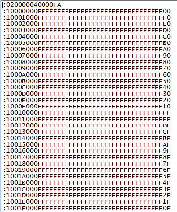

Устройство работает на Intel 8080, 3-и мк ПЗУ КС573РФ2. Программатор: V12.25 XGECU T48/TL866II Plus
Выбираю из списка мк Intel M2716, программатор пишет, что все пины проверены, все данные успешно прочитаны, но все 3-и пзу во всех ячейках показывает только FF.
Может кто разбирался из присутствующих?

Программатор имеет функцию проверки чистоты микросхемы. Если в нее ничего не записано – выдается сообщение, что микросхема чистая. Попробовать взять для экспериментов чистую микросхему, записать и проверить, записалась ли туда прошивка. Или найти другой программатор, например отечественный Мастер-02, который указанные РФ-ки читает.
 Заголовок сообщения: Re: Чтение с КС573РФ2
СообщениеДобавлено: Сб май 17, 2025 09:55:18
Зарегистрирован: Ср апр 13, 2016 18:42:30
Сообщений: 27
Sbor2511, никогда не пользовался программатором, но вроде читает. Там же у программатора проверка. Если бы не смог прочитать или ножки сильно окислены, он бы ошибку выдал, а так пишет, что все хорошо. Скрины буфера и сохраненного hex ниже.
Я не пойму где сама прошивка. Там одна плата на ней сама Intel 8080 (клон), ОЗУ, ПЗУ и обвес вроде шинного формирователя, таймера и т.д.
Если в ПЗУ прошивки нет, то где ее искать???

Вот эта картинка:
это 20% всей ПЗУ, последний адрес- 07FF, и не факт, что там ничего нет.
Выложите не картинку, а считанный файл (в ZIP архиве)
Вообще-то ПЗУ-хи сохраняются в бинарном формате (.bin) а не в .hex, но, это не принципиально.

Убедиться, что в микосхеме что-то записано достаточно просто: перебирать счётчиком адреса и фиксировать уровни на выходах. Сразу станет понятно: пустышка или содержит инфу. Всю микросхему считать так, конечно, муторно. Но в принципе возможно. За несколько часов. :)

Может, там запись в конце, на экране видно только 20% объёма ПЗУ
Это было бы как-то противоестественно: в начале пустышка, инфа в конце. Мало вероятно.
Как бы "стандартное" решение схемотехники эры МП в качестве МК - перестановка линий адресной шины для мозготрепки тех, кто программу копировать/декомпилировать хочет.

Это всё зависит от того, в качестве чего эта ПЗУ используется
Пусть ТС выложит полный считанный файл, тогда будет видно.
