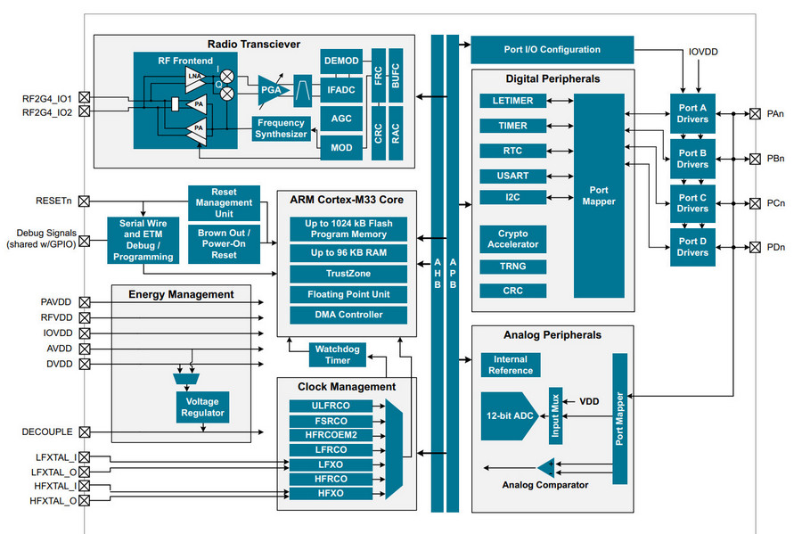

Очень даже много :)
Например как от EFR32BG21B020F512IM32-B от Silicon Labs .
А софт это как бонус .
(169.58 КБ) 128 скачиваний
(213.79 КБ) 498 скачиваний

В даташитах JL вообще ничего нет кроме описания параметров. Даташиты есть на каждую отдельную микросхему, но там только параметры и описание выводов чипа. Архитектура, описание регистров, прерываний и всякой периферии, это все в референс мануале, который один на всю серию. Только в отличие от даташитов референс мануал хрен найдешь.
Так я и об таком и говорил выше .
Такой обязательно есть у производителя данной платы что на скрине выше .
Сообщения: 7143
Сообщение Asmodey »
[uquote="jonpim",url="/forum/viewtopic.php?p=4720218#p4720218"]Такой обязательно есть у производителя данной платы что на скрине выше .[/uquote]
Не факт. Если присмотреться к разному хламу который китайцы клепают на чипах JL, складывается такое впечатление, что они за пределы SDK и типовой схемы вообще не заглядывают. Впрочем, они и SDK не всегда вкуривают до конца, то у них не все кнопки работают, то настройки не сохраняются, то еще какие косяки.
