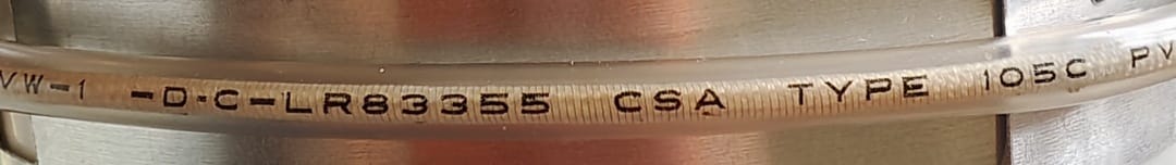

Здравствуйте. В йогуртнице нет терморегулятора. Как проще доработать схему что бы йогуртница температуру держала на заданную 37 градусов ?
Или температуру регулируют диодами прозрачными? Они находятся у транзисторов. Температура доходит до 42 градусов и стоит. Я оторвал динамик. Там динамик с микросхемой в виде маленькой круглой. Потом припаял обратно. Ранее схема работала всегда, а теперь выдает звук на заданное время и выключается. Ранее просто подавала звук. Что могло случиться ? Это могло повлиять, что я отпаял динамик ? Как тогда увеличить время работы до 36 часов ? Если не как , то как сделать что бы работала постоянно как и раньше ? Для подогрева используется термопровод 60 см. помещенный типа в силиконовую трубку. Диоды могут быть нарисованы не в ту сторону. Рисовал по точкам.
Микросхема MC14541BCP CPBV0239. йогуртниц давно произведена в Германии. Вот что написано на проводе. Справа резистор сейчас сам припаял

Судя по тому, что MC14541BCP всего лишь таймер
mc14541b-d.pdf [211.49 KiB]
), температура может и самим проводом устанавливаться (самостабилизация) или где-то есть датчик на корпусе у нагревательного элемента (что маловероятно).
Придется скорее всего все "с нуля" доделывать.

"Греющий кабель" сам поддерживает нужную температуру автоматически. У него провод с нелинейным ТКС. Поэтому оно само должно. Другое дело, что из за плохой термоизоляции внутренней полости для продукта может остывать. Поэтому самый простой вариант решения проблемы - напихать минеральной ваты между стенками внешнего корпуса и чаши.

так вроде наоборот ему надо температуру снизить; тогда кабель (а не аппарат) утеплить - он будет быстрее нагреваться, но меньше греть продукты
