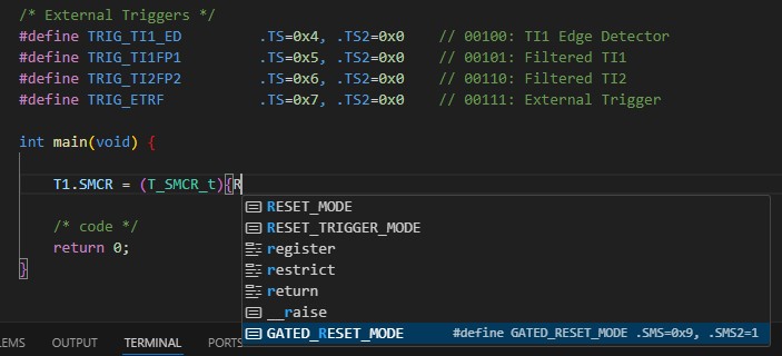

Теперь еще и единообразие инициализации потеряли
эта музыка будет вечной и вот почему:
как эта схема спасает от того, что в этот момент пишущий проглотил муху и выбрал не тот пункт из списка? я к чему это.. придумывать различные эксепшены можно бесконечно и всех так и не придумать.
а помогаек всяких без счета сейчас:
не ленись, выбирай, настраивай..
Функция ждет аргумент типа TimSlaveMode в качестве первого параметра, любое другое значение приведет к ошибке компиляции. В худшем случае из десятка допустимых режимов можно выбрать не тот который требуется, а в рантайме там еще дополнительные проверки есть. У вас можно подставить любой аргумент который приводится к uint32_t.
Спойлер[spoiler]Изображение
Здорово, а букву наверно можно наугад вводить? ) И что-то маловат списочек, там должны быть все определения начинающиеся c RCC, RTC и т.д., в том числе ваши сокращения R и RT. Но тут хоть обычно понятно к чему они относятся, а чего вдруг RESET_MODE должен обязательно к таймерам относится? У USB есть поля RESET и RESETM, у CRC, GPDMA и FMAC тоже есть поле RESET... Вон в HAL символы не считают и дали режимам таймера имена начинающиеся с TIM_SLAVEMODE, в частности TIM_SLAVEMODE_RESET, а вы все оптимизациями имен по размеру занимаетесь )
еще раз медленно: не то значение из списка. промахнулся.
можно и наугад. и в вашем списке так тоже можно. если совсем не понимать, что делаешь, то ни одна схема не спасет.
ложный вывод. меня больше интересует наглядность.

опять я в поисках наглядности. показалось, что если наобъявлять макросов в формате
Код:
PERIPHERAL_REGISTER(...)
с переменным числом параметров, которые бы потом разворачивались в список вида
Код:
(PERIPHERAL_REGISTER_BITFIELD1 | PERIPHERAL_REGISTER_BITFIELD2 | ... | PERIPHERAL_REGISTER_BITFIELDn)
где смысл я вижу в том, чтобы в длинной строке
Код:
(TIM_CR1_OPM | TIM_CR1_DIR | TIM_CR1_CEN)
этот самый TIM_CR1 "вынести за скобки" и привести к виду
Код:
TIM_CR1(OPM, DIR, CEN)
в общем, может получиться наглядно и компактно:
Код:
int main(void) {
    // 1. Enable clocks for TIM2 and USART2 peripherals
    RCC->APB1ENR |= RCC_APB1ENR(TIM2EN, USART2EN);
    // 2. Enable clock for GPIOA (for USART2 TX/RX and PWM on PA0)
    RCC->APB2ENR |= RCC_APB2ENR(IOPAEN);
    // 3. Configure PA0 (TIM2_CH1) as alternate function push-pull, 50 MHz
    GPIOA->CRL &= ~GPIO_CRL(MODE0, CNF0);
    GPIOA->CRL |= GPIO_CRL(MODE0_1, MODE0_0, CNF0_1);
    // 4. Configure PA2 (USART2_TX) as alternate function push-pull, 50 MHz
    GPIOA->CRL &= ~GPIO_CRL(MODE2, CNF2);
    GPIOA->CRL |= GPIO_CRL(MODE2_1, MODE2_0, CNF2_1);
    // 5. Configure PA3 (USART2_RX) as input floating
    GPIOA->CRL &= ~GPIO_CRL(MODE3, CNF3);
    GPIOA->CRL |= GPIO_CRL(CNF3_0);
    // --- TIM2 PWM setup on CH1 (PA0) ---
    TIM2->PSC   = 8 - 1;       // 1 MHz timer clock
    TIM2->ARR   = 1000 - 1;    // 1 kHz PWM frequency
    TIM2->CCR1  = 500;         // Initial duty: 50%
    // Set PWM mode 1 on CH1, enable preload
    TIM2->CCMR1 = TIM_CCMR1(OC1M_2, OC1M_1, OC1PE);
    TIM2->CCER  = TIM_CCER(CC1E);
    TIM2->CR1   = TIM_CR1(ARPE, CEN);
    // --- USART2 setup ---
    USART2->BRR = 8000000 / 9600;
    USART2->CR1 = USART_CR1(UE, TE, RE);
    // --- Main loop ---
    while (1) {
        // Poll RXNE (Receive Data Register Not Empty)
        if (USART2->SR & USART_SR(RXNE)) {
            // Read received byte (clears RXNE)
            signed char delta = (signed char)USART2->DR;
            // Adjust duty cycle
            int duty = TIM2->CCR1 + delta;
            if (duty < 0) duty = 0;
            if (duty > TIM2->ARR) duty = TIM2->ARR;
            TIM2->CCR1 = duty;
        // Main loop continues immediately (non-blocking)
не стесняемся, подходим, критикуем, разносим в пух и прах...
все, как мы любим -- прием без прерываний и дма, неблокирующий... :-)

Код:
Проходили же это уже, или думаете поле RESET есть у множественной периферии, а с тем же DIR будет иначе? Если у TIMx это 4-й бит, то у LPTIM/HRTIM - 16-й. Молчу уже про DMA/USB/I2C...
 Заголовок сообщения: Re: STM32 новичку в ARM что к чему

Когда-то я кучу времени потратил на подобную наглядность, написал-переписал кучу макросов, а потом пришёл, или точнее, вернулся к словам Страуструпа: поменьше макросов и разумность в наименованиях компонентов. Стал больше тратить буков на комментарии к коду и полагаться на всякие плюшки современных IDE.
Скорость работы возросла, читабельность кода через год тоже.
И вместо двух строчек
Код:
GPIOA->CRL &=
GPIOA->CRL |=
будет одна
Код:
GPIOA->CRL =
, а что такое 0xabcd напишется в комментарии.
Хотя, при поиске ошибки, конечно, удобнее вместо 0xabcd увидеть человеческое.
с макросами вида PERIPH_REG(..) будет ровно то, что описано в CMSIS заголовочнике на соотв. камень, а TIM_CR1(...) и LPTIM_CR(..) -- это разные макросы, которые порождают разные наборы битов. позиции битов пусть считают те, у кого времени много. я, как раз, пытаюсь в обратном направлении двигаться.

Ага, этот DIR и т.д. не задефайнены, а просто склеиваются, тогда в принципе можно так делать, но все равно вряд ли нужно ) Допустим было TIM_CCER_CC1E, можно навести на него мышей и получить подсказку, а если станет просто CC1E, то даже этого не будет. Опять же раньше набрал "TIM_CCER_" и видишь все поля, теперь нужно набирать вслепую. Плюс куча макросов нужна или вы для всех серий уже готовые и проверенные поставляете? )
Код:
GPIOA->CRL &=
GPIOA->CRL |=
будет одна
да хоть в оба регистра сразу
Код:
#define PORT_A_CONFIG ...чего-то-там
*(__IO uint64_t*) GPIOA_BASE = PORT_A_CONFIG;
важно не это, а то, чтобы PORT_A_CONFIG состоял из понятных определений.
Добавлено after 12 minutes 42 seconds:
Допустим было TIM_CCER_CC1E, можно навести на него мышей и получить подсказку, ... раньше набрал "TIM_CCER_" и видишь все поля
каким образом существование каких-либо макросов может отобрать эту возможность у IDE? и я уже говорил, что если не лениться, то показывать оно может начать чего только захочешь.
я написал их сегодня в ходе обдумывания концепта. не сказать, чтобы надорвался.
СообщениеДобавлено: Сб май 10, 2025 01:36:15
Рейтинг сообщений: 52
Зарегистрирован: Вт окт 01, 2024 15:22:33
Сообщений: 492
Покажите мне подсказку для CC1E, потому что у меня с решарпером ее нет, а мощнее решарпера я ничего не знаю.
Но писать то придется, а преимущества вашего подхода слишком незначительны чтобы компенсировать это вместе с прочими недостатками. И писали вы для одного из самых примитивных мк. Структуры для F103 в стандартном хедере занимают 420 строк, а для H563 - 1450. Для H503 хедер другой, т.е. даже в рамках одной серии не надорваться нужно раз 6, а серий полно, мне нужно хотя бы 5. По нормальному это уже нужно утилитку писать )

Это всё для темы про С/С++, так как к STM32 непосредственно не относится.
Сам подход переноса специфических макросов внутрь универсальных представляется вполне логичным, но только в том случае, если одинаковые периферийные сущности в разных МК описаны разными макросами. Ранее этим, например, страдал Атмел AVR, у которых для некоторых МК таймеры описывались макросами TIMERn_****, для других TIMn_**** и так далее.

Тут есть нюанс.
При работе с кодом часто требуется оперативно копипастить и менять некоторое количество бит.
Например, потребовалось применить еще один таймер. Копируется инит близкого ему по функционалу другого и оперативно изменяются настройки. Тут и открывается как удобно, а как нет.
Я не программист. Я просто погулять вышел. И мне создавать макросы нахрен не облокотилось. Поэтому применяются хедеры производителя.
Приступив к работе с Артери вместо СТМ, я внезапно обнаружил, что, несмотря на идентичность почти всей периферии, хедеры написаны не в дефайнах констант, а как структуры. Дефайны конечно тоже есть, но они для читабельности значений полей структур. И они не требуют перректальных инверсий и логических операций в ините.
И потому очень наглядная настройка посредством определения значения поля структуры стала чрезвычайно читабельной и удобной. В отличии от.
ЗЫ. К слову. У Микрочипа в XC8/XC16/XC32 сделано тоже с помощью структур.
