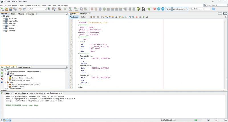

И так, в указанном выше ссылкой сообщении мы добрались до отладки демонстрационного фрагмента программы. К сожалению, в моем случае, кнопки отладки остались неактивными. Бегунок в нижней части окна бегает, а кнопочки серенькие. :(
screenshot1.jpg [6.57 KiB]

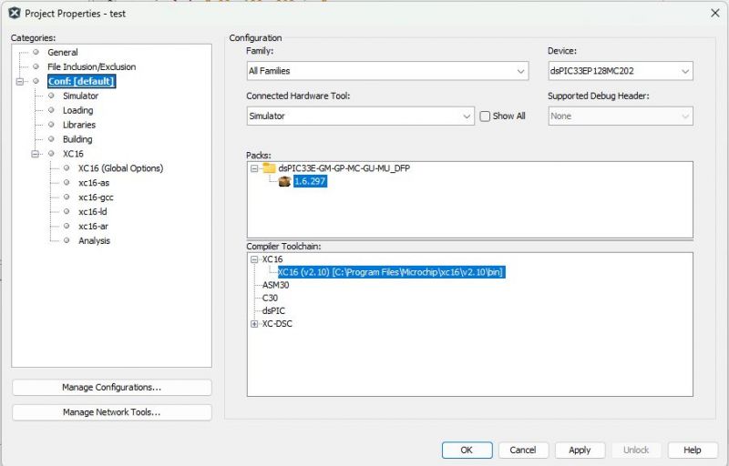

В качестве Connected Hardware Tool (правый клик по названию проекта во вкладке Projects -> Properties) выбран Simulator. Полагаю, что это программный симулятор контроллера.
Подскажите, как можно запустить программную отладку :o

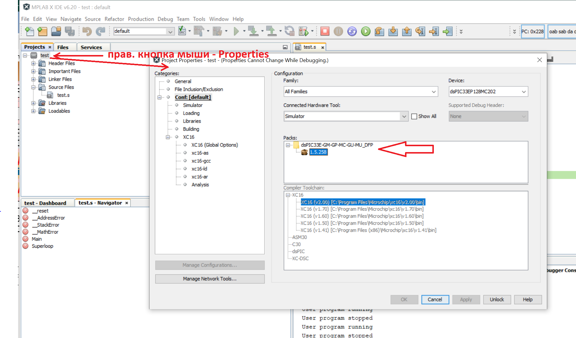

Не увидел проблем.
За исключением выбора версии компилятора и соответствующей версии pack.
Для XC16 v2.00 валиден dsPIC33E-GM-GP-MC-GU-MU_DFP v 1.5.258

У меня установлены последние версии, представленные на сайте MicroChip на данный момент.
После запуска отладки проекта
Не возможно перейти в режим пошаговой отладки
:roll:

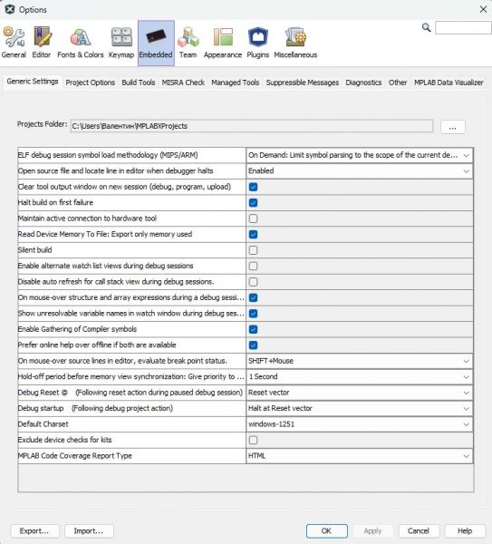

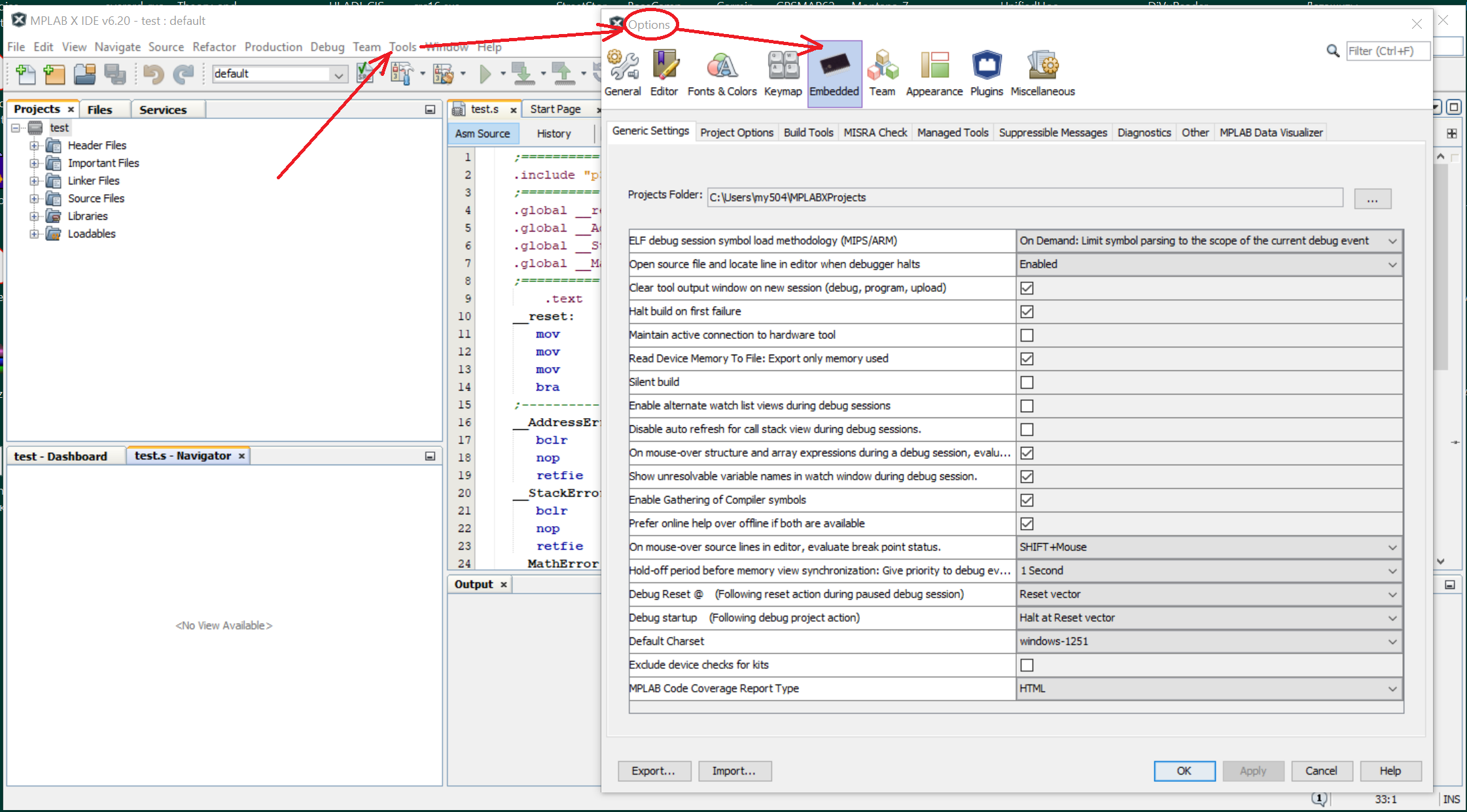

Сверяем опции настройки среды - они с проектом не переносятся:

Различия были
Все привел в соответствие.
Однако лучше от этого не стало :(

Есть предложение откатить среду и компилятор на мои версии.
Я пока подумаю.

Только не вижу, где взять старые версии компилятора.

на сайте микрочипа есть раздел архив.
Сейчас включу впн и найду
https://www.microchip.com/en-us/tools-r ... -ecosystem

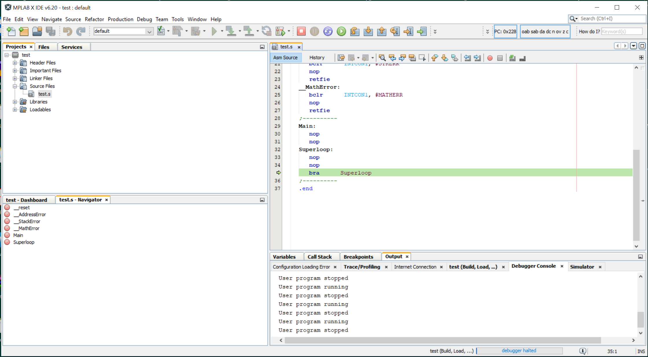

Внезапно вопрос.
А нет ли в путях к проекту и исходникам кириллицы?
Это харам. :)

Внезапно вопрос.
Это харам. :)
И, о чудо! :shock:
Всё заработало! :music:
