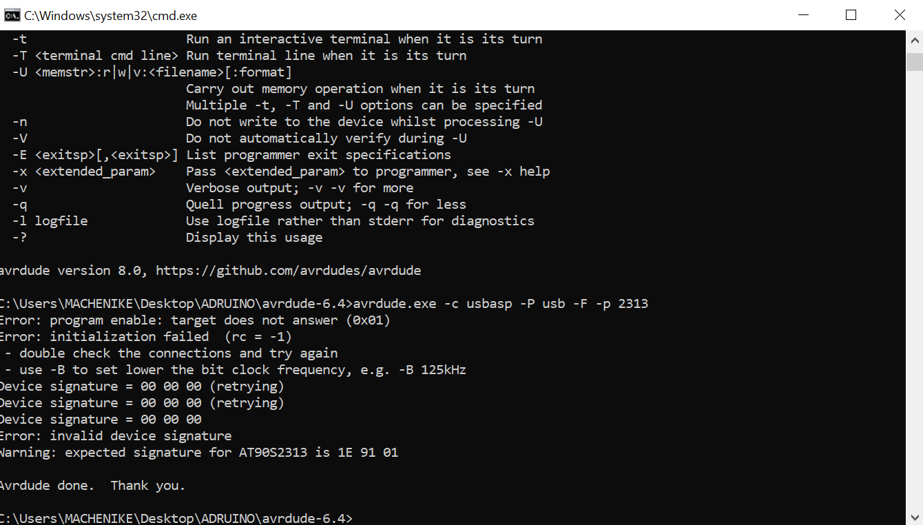

Здравствуйте дорогие товарищи. Нужнна похоже большая помощь в прошивке AT90S2313. Да знаю контроллер старый, но все же сгодится для простеньких проектов.
Значит ситуация возникла следующая. Пробовал и Arduino ISP и USBASP, и даже программатор Громова. Программы AVRDUDE, UniProf, даже PonyProg. ПРобовал и с внешним кварцевым резанатором, и с подтяжкой 10кОм к выводу Reset. Пробовал разные компьютеры на разных системах. Даже вычетал на форумах что помогала другая прошивка для программатора USBASP, я попробовал все. Все без толку. Единственное подтверждение тому что МК рабочие это то что при подключении AtmegaFuseBitDoctor к ПК, в логах доктор спокойно определил что это именно AT90S2313 и написал что фьюзы в норме и с контроллером все хорошо. Куда копать дальше? дайте пожалуйста совета.

Из AVR Studio? Из командной строки?
Re: ВСЁ по прошивке и программированию AT90S2313/ATTiny2313
[uquote="veso74",url="/forum/viewtopic.php?p=4711773#p4711773"]Из AVR Studio? Из командной строки?[/uquote]
Вот лог из командной строки

AT90S2313 без внешнего кварца не работает, шил их, когда-то, "пятью проводками"..

Внешний кварц ставил на 4МГц. а 5 проводков тоже пробовал. никакой реакции. может конечно кварц нерабочий, но другого к сожалению не нашлось...

Конденсаторы с кварцем поставили ? Без них кварц может не запуститься. Точнее - чаще всего - не запускается.

Знакомая история, примерно год назад, тоже намучился с этим МК. AVRDUDE какую версию использовали, оригинал или кастом? Просто у меня изначально этого контроллера в списке доступных не было. Но это только начало было, потом игры с понижением скорости, с флагом - F. Контроллеры были б/у, прочесть, стереть и записать свою прошивку, мне удалось (программатором USBAsp). А дальше мистика, которую к слову побороть мне так и не удалось. После заливки моей прошивки, контроллер больше отказывался шиться. Пришлось городить "пять проводков" и шить, программой Громова. Правда я сделал с буферными элементами, а не просто на сопротивлениях.
