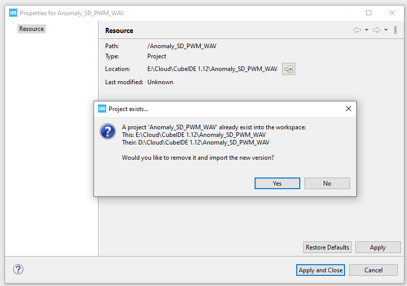

Попытался открыть проект на другом ПК. Он говорит, что отсутствует файл .project. Открываю папку с проектом, и обнаруживаю, что файл .project там есть... Но почему куб его не видит? Вообще, он говорит что-то про восстановление, но к сожалению, я не знаю, как :dont_know:

Вернулся на первый комп, и нормально открылся проект. Но так же самая ошибка при попытке открыть проект со второго компа. У обоих файл .project есть в папке. Причем я провел сравнение - файлы одинаковые, за исключением названия проекта. Папки синхронизируются через облако, и в целом, файлы .project целостные - открываются блокнотом, и читаются. Единственное различие между папками на двух компах - путь к ним. На одном ПК она находится на диске D, а на другом - E. Значит, меняю букву диска, и о чудо - открылся проект со второго компа, но не открылся - с первого... Поменял обратно, залез в Properties... И там указан полный путь к проекту, естественно, на другом диске. Пробую поменять, а Cube мне не много - не мало, предлагает аж ПЕРЕЗАПИСАТЬ проект... Но интересно другое - откуда Cube взял путь? Решил порыться в файлах - все они открываются блокнотом, но нигде никакого пути нет. Разве что в файле \.settings\stm32cubeide.project.prefs какие-то непонятные данные. Возможно, там путь и закодирован?
.project
.cproject
Ооба в директории проекта.
 Заголовок сообщения: Re: STM32CubeIDE 1.14.0 не генерирует проект
СообщениеДобавлено: Пн апр 07, 2025 17:46:13
Зарегистрирован: Вс дек 18, 2011 14:41:24
Сообщений: 295
Откуда: Ангарск
.project
.cproject
Я проверял. Нет в этих файлах полных путей к проекту. Там название проекта и какие-то ссылки. Основная проблема, что Cube использует полный путь для поиска данных файлов (по крайней мере, файл .project), который на разных ПК отличается. Однако, проекты, скачанные с гитхаба, этим не страдают, отсюда можно сделать вполне логичный вывод, что полный путь к проектам у авторов проектов совершенно случайно совпадают с моим :)))
Ну либо, что менее вероятно, можно как-то прописать относительные пути, как делают абсолютно все остальные известные мне программы, умеющие работать с проектами
Я проверял.
Не поверите, но я тоже.
У вас в проекте есть абсолютные пути. Посмотрите настройки проекта. В них при подключении файлов и директорий можно указывать пути относительно рабочего пространства, относительно вашего проекта, а можно абсолютный из файловой системы. Плюс Куб тупо создаёт на С:\ папку с настройками, а часть настроек хранит в рабочем пространстве. При этом Куб часть путей вычисляет при каждом запуске, а часть устанавливает один раз при создании проекта, или вы их сами задали абсолютными при настройке своего проекта.
