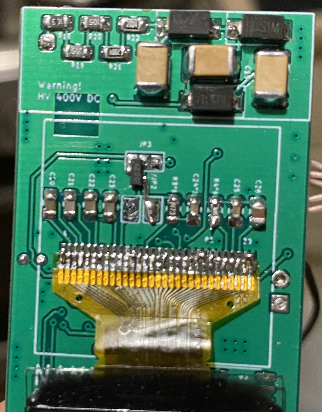

Сам спросил - сам отвечаю, может кому пригодится. Спасибо kaddet за наводку (сообщение со стр. 90 форума).
Дисплей питается от 3,3 В, в моем случае подавалось напряжение питания дозиметра. Для решения установил стабилизатор на 3,3 В, который выпаял с платы модуля дисплея (маркировка "662К"): разрезал перемычку "JP3", припаял 3 вывод стаба к выходу "LCD_VCC" (от микроконтроллера), 2 вывод стаба - к линии "LCD_VCC" дисплея, 1 вывод - к земле ("JP2"). После этих манипуляций все работает. Всем удачи в повторении!

Перепроверь кварцевый резонатор и обвязку дисплея. Еще фьюзы правильно прошей.
Добавлено after 5 minutes 31 second:
Еще параллельно резистора r3 поставь диод как в даташите. Микросхема по питанию дисплея не нужна.

Только что попробовал предложенный Вами вариант с диодом (убрав микросхему и восстановив перемычку) - вернулся к изначальной проблеме... Запаял микруху обратно.
Может у меня дисплеи кривые (хотя пробовал 2 разных варианта (с черной (I2C) и с синей (SPI) платы, разные производители). Номиналы в обвязке правильные, фьюзы тоже выставлены и прошиты.

Тогда возможно брак в плате. У меня было на одной плате такое - поставил все на другую плату и заработало. Хотя все дорожки прозванивались нормально.

Продолжил сегодня копаться: убрал микросхему, перемычку "JP3" оставил перерезанной - все прекрасно работает. При этом на пине 2 перемычки "JP3" присутствует напряжение порядка 2,8 В при напряжении на АКБ 4,14 В

Если перерезан левая мычка на jp3 а правая не замкнута...то интересно тогда откуда дисплей берет питание. На левом пине Jp3 должно быть питание с контроллера оно почти равно основному питанию, а правая сразу питание vcc.

Так на пине 3 всегда будет напряжение питания. А пин 1 и 2 должны быть замкнуты, возможно у тебя там микро-мычка осталась и питание дисплея присутствует. На этом jp3 выбор питания дисплея от контроллера либо от АКБ напрямую. Если он не будет замкнут 1-2 или 2-3 то питания дисплея не будет и не будет изображения совсем.

Перемычки нет, собрано уже 2 платы, на обоих перерезана.
Пользоваться мультиметром в режиме замера сопротивления умею :)) , перемычка разомкнута (да и если бы она была - то замер на пине 2 был бы равен замеру на пине 1)

А еще возможно у тебя дисплей запитывается через пин oled_reset и другие сигнальные пины, такое тоже может быть. И не раз замечал на других своих поделках.

На этом пине напряжение 3,6 В когда дисплей включен.
В любом случае - главное все работает, меня устраивает и с разомкнутой перемычкой :))
