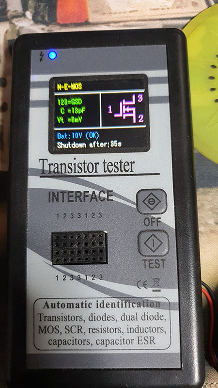

У меня заводской в какой-то момент тупо врать начал, как-будто у него пробило одну ногу. Так же измерил ёмкость, выключил, убрал. Понадобилось, включил и он сразу выдаёт диод на 1 и 3. И всё. А тестер с алика, мега залочена. Вариант с цветным дисплейчиком, зато в корпусе.

Шутить изволят... У меня один из таких тестеров шутит так - если вставить транзистор ногами условно в гнезда в порядке 1-2-3, то он показывает битый транзистор ( два диода во встречном включении ), а если его же включить в порядке ног 3-2-1, то показывает параметры транзистора верно.
И все другие типы деталей показывает верно.
Вот такие шуточки.

Ну вот, теперь он фет там видит:
На вставленные детальки не реагирует - только фет показывает или диод.
