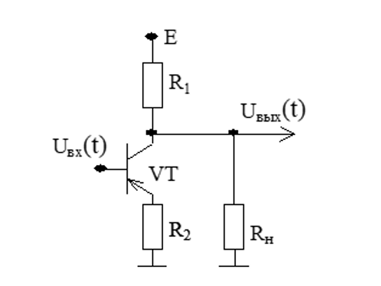

 Заголовок сообщения: Аналог транзистора в Micro-Cap 12
СообщениеДобавлено: Чт мар 28, 2024 22:21:03
Зарегистрирован: Чт мар 28, 2024 22:17:54
Здравствуйте! Мне необходимо смоделировать данную схему в Micro-Cap, дан транзистор МП41А. Какой аналог из библиотеки Micro-Cap подойдёт туда? Подскажите, пожалуйста...
