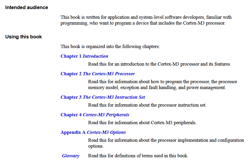

Поздравляю. Похоже, вы нашли первоисточник ошибки. Только это всё вторичка. Первичны технические описания ядер.
Боюсь даже спрашивать, кто такие эти "технические описания ядер". Если так вы назвали TRM, то там нет описания SysTick от слова совсем, так как SysTick не является частью ядра в строгом смысле. TRM, он вообще, не для нас с вами:
Intended audience
This manual is written to help system designers, system integrators, verification engineers, and software
programmers who are implementing a System-on-Chip (SoC) device based on the Cortex®-M3 processor
Наиболее полно SysTick описывается в Cortex-M3 Devices Generic User Guide (DUI0552A), который отчего-то "технические описания ядер" подает отдельно от систика:
тут и целевая аудитория другая и разблюдовка правильная. Ну и "первоисточник ошибки" во всей красе:
К слову сказать, "ошибку" обильно тиражируют, как сами армы (вплоть до Cortex-M7), так и производители микроконтроллеров. Не поленился, Ti, NXP и St возглавляют список распространителей ошибочной информации.
Ну и подтверждение - рабочий код.
там вон говорят, что не больно-то рабочий.
Screenshot 2025-04-14 at 20-32-18 Cortex-M3 Devices Generic User Guide - DUI0552A_cortex_m3_dgug.pdf.png [28.47 KiB]
Screenshot 2025-04-14 at 20-11-27 Cortex-M3 Devices Generic User Guide - DUI0552A_cortex_m3_dgug.pdf.png [53.33 KiB]
