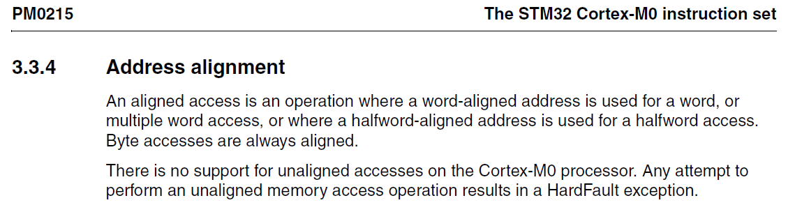

Безымянный.png [44.89 KiB]
 Заголовок сообщения: Re: STM32 новичку в ARM что к чему
СообщениеДобавлено: Вс апр 13, 2025 19:53:53
Карма: 20
Рейтинг сообщений: 230
Сообщений: 6452
все верно, но нужно знать, что к какому месту прикладывать. доступ к регистрам систика обязан быть word-aligned, что никак не ограничивает вас в использовании иных видов выравненного доступа, там где это обосновано.
СообщениеДобавлено: Вс апр 13, 2025 20:00:59
Карма: 18
Рейтинг сообщений: 433
Зарегистрирован: Вт май 01, 2018 19:44:47
Сообщений: 2557
Таки выровненный?
В документации от ARM нет ограничений на разрядность доступа к регистрам SysTick. Вы нашли его в вольном пересказе от ST и оно не соответствует действительности.

2025-04-13_212054.jpg [28.02 KiB]
2025-04-13_213555.jpg [27.09 KiB]

угу. совсем нет.
Поздравляю. Похоже, вы нашли первоисточник ошибки. Только это всё вторичка. Первичны технические описания ядер. Ну и подтверждение - рабочий код.
смотря как равнять.
Подобными ужимками вы хороните себя как адекватного собеседника. Можете говнокодить дальше. Самостоятельно.
Проверил 16-ти битный доступ на SysTick->LOAD. С H5 работает, для G0 запись игнорится, читается всегда 0.
