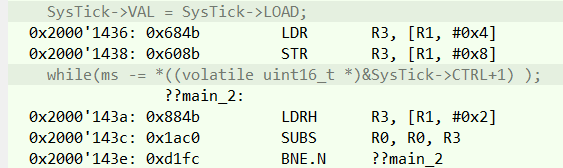

В пятничный вечер -- самое время заняться чем-нибудь сомнительным. :-) Первый подход -- компактный макрос задержки на систике:
Код:
#define GET_TICK()    (SysTick->CTRL >> SysTick_CTRL_COUNTFLAG_Pos)
#define DELAY_MS(MS)  for (unsigned _ = (SysTick->CTRL, (MS)); _; _ -= GET_TICK()) (void)0
Код для проверки (считаем, что SysTick проинициализирован на 1 мс внутри init()):
Код:
int main(void) {
  init();
  for(;;) {
    GPIOC->BSRR = GPIO_BSRR_BR13;
    DELAY_MS(500);
    GPIOC->BSRR = GPIO_BSRR_BS13;
    DELAY_MS(500);
} /* main() */
смотрим, во что это превращает компилятор (GCC 14.2):
Код:
 080001DE   MOV.W          R1, #0x20000000
for(;;) {
 080001E2   STR            R1, [R5, #16]
DELAY_MS(500);
 080001E4   LDR            R3, [R4, #16]
 080001E6   MOV.W          R3, #0x01F4
 080001EA   LDR            R2, [R4, #16]
 080001EC   SUBS.W         R3, R3, R2, LSR #16
 080001F0   BNE            0x080001EA                    ; <main>+0x52
 080001F2   STR            R6, [R5, #16]
DELAY_MS(500);
 080001F4   LDR            R3, [R4, #16]
 080001F6   MOV.W          R3, #0x01F4
 080001FA   LDR            R2, [R4, #16]
 080001FC   SUBS.W         R3, R3, R2, LSR #16
 08000200   BEQ            0x080001E2                    ; <main>+0x4A
 08000202   B              0x080001FA                    ; <main>+0x62
На мой взгляд и придраться не к чему. А на ваш?

Код:
static void Delay(uint32_t ms)
  SysTick->CTRL;
  while(ms) ms -= SysTick->CTRL >> SysTick_CTRL_COUNTFLAG_Pos;
Только без инициализации счётчика таймера точность этого плюс-минус трамвайная остановка.

А одну от нуля?
Вот так хоть корректно будет. А разница одна ассемблерная команда.
Код:
  if(ms>0)
    SysTick->VAL = SysTick->LOAD;
    while(ms -= SysTick->CTRL >> SysTick_CTRL_COUNTFLAG_Pos);

Всё-таки двойные стандарты... HAL ругают за избыточность, а ведь там всего лишь все "функции", не задумываясь, проверяют все-все-все на допустимость...
Причём тут проверка на допустимость? Функция должна правильно работать при всех значениях, которые можно подать ей на вход. Правильная работа функции это главное. Оптимизация это последний шаг. Вон a5021 дооптимизировался - наплевал на инициализацию счётчика и получил, что задержка может скакать до 1 мс в минус.
Что вы собрались оптимизировать в функции, которая в блокирующем режиме ничего не делает? Одну ассемблерную команду зажали пожертвовав функционалом? Это проблема!
Можно, например, ограничить этой функции параметр на этапе компиляции, но так его нельзя будет менять в рантайме.
Код:
template <uint32_t ms>
void Delay()
  static_assert(ms>0, "Wrong ms");
  auto ms_ = ms;
  while(ms_ -= SysTick->CTRL >> SysTick_CTRL_COUNTFLAG_Pos);
Мы сильно ограничили функционал и не приобрели ничего взамен, так как в константном применении компилятор сам бы выкинул проверку.
"Преждевременная оптимизация — корень всех зол " - Д.Кнут.

Код:
DELAY_MS(500);
А на мой есть. Сложная 32-битная команда вычитания. Можно от неё избавиться.
Код:
  if(ms>0)
    while(ms -= *((volatile uint16_t *)&SysTick->CTRL+1) );
изображение_2025-04-13_101757796.png [13.53 KiB]
отставить буйные фантазии. определяется дизайном:
Разрешение: 1 мс
Средняя погрешность: ±0.5 мс
Максимальная погрешность: до +1 мс
Точность: достаточная для большинства прикладных задач, кроме чувствительных к микросекундам.
VladislavS писал(а):
Кстати, в первоначальном варианте от a5021 эта проверка тоже есть, просто она не бросается в глаза.
вы поэтому добавили бессмысленного коду, чтобы гарантированно бросалась?
не выравненный доступ и загромождает.
систик может использоваться шире и отдавать его только под задержки как-то не очень.
