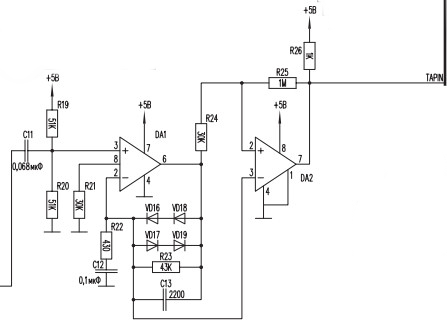

У меня задача простейшая - загрузить любую игру
и убедиться , что ZX работает.
На том загрузчике что установлен это сложно.
Позже делали АЦП на ЛН2 что ли тогда игры при любом положении магнитной головки залетали.
Добавлено after 30 minutes 21 second:
Вот что-то подобное.
Добавлено after 2 minutes 29 seconds:
Похоже.
