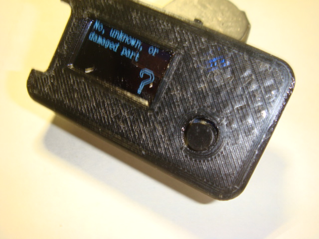

DSC03428.JPG [85.46 KiB]
DSC03427.JPG [94.33 KiB]
DSC03426.JPG [101.42 KiB]
Ну вот, запхнул в коробочку....вот только один ляп, еле отодрал от стекла, поэтому такой вид

Норм вышло. А то что еле от стекла отодрал то не страшно, можно на ровном бруске с наждачкой пройтись и убрать все неровности. Ну и еще поиграть с температурой сопла. Судя по отверстию кнопки пластик по ходу сильно течет, такое бывает PG пластике, временами приходится температуру подбирать для каждой катушки индивидуально.

НОВЫЙ ВЕРХ.JPG [92.49 KiB]
Переделал верх, а пластик совсем не течёт, просто так на фото.
