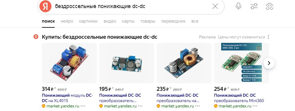

TPS60400, TPS60401, TPS60402, TPS60403, негативные, но например
Re: Мелкие вопросы по питанию.
Васо, надо понимать что у всех бездроссельных кпд будет оочень низкий, практически сравнимый с линейниками, против физики увы не попрешь, при зарядке конденсатора не через реактор (дроссель,индуктивность) - неизбежны большие потери на esr цепи заряда.
конденсаторные инверторы полярности - это по сути повышающие преобразователи (тк дают потенциал за пределами потенциалов шин питания), они да, бывают, тут если нужен безиндукторный - нет вариантов, ну а в случае понижайки, если наплевать на кпд - то нужен простой линейник! , он хотяб импульсных помех не сыплет
а теоретически такое преобразование - конечно возможно, но скорее бессмыслено, ну если только использовать паразитные индуктивности контуров с током зарядки - разрядки.
