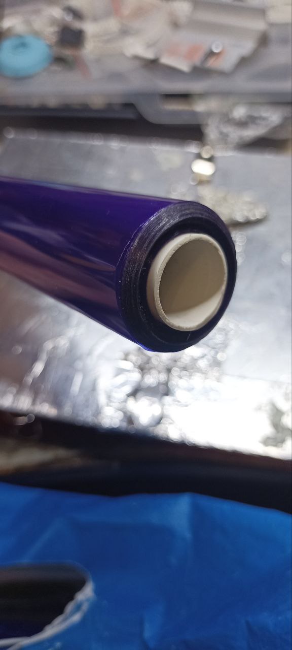

Появился у меня внезапно здоровенный рулонище ФР, темно-фиолетового цвета и небывалой толщины (по ощущениям - 50мкм или толще)
Он не похож ни на один из известных мне и использованных ранее.
К сожалению, что это - я не знаю, и подобрать параметры его обработки в связи с этим считаю затруднительным.
К примеру, засветка моего горячо любимого Ordyl Alpha 350 с помощью сотни УФ светодиодов с расстояния 20см длится ровно 1 минуту 20 секунд.
А этот товарищ ведет себя очень странно.
Он вроде индикаторный (таки что-то там видно на просвет после засветки), но не такой как Ordyl. И при этом в стандартном проявочном растворе он может лежать по 20 минут и нифига не смыться.
Я не просто так это говорю - я пробовал раз 15, наверное. Разные уровни засветки, разная концентрация проявителя...
При этом исходя из полученных результатов он совершенно не держит тенты над отверстиями, хотя в процессе нанесения тянется вполне прилично и оные облегает полностью и красиво.
Технологическая ошибка исключена - я уже не одну сотню плат сделал этими реактивами и этой лампой.
Фото во вложении.

Ну, по цвету похож на отечественный ПФ-ВЩ, он бывает капризным.

Не, ВЩ у меня 2 рулона и он абсолютно не такой, хотя и толстый, да.

Я достаточно много работал с ПФ-ВЩ, и могу заметить, что он всегда разный. Это неплохой, но очень капризный материал, чувствительный к режиму и сроку хранения. Может, и разные смены технологов влияют.

Увы, возможно, мусорное ведро...
Однако, это всё-таки только предположение, которое может быть ошибочным. Надо подождать иных мнений.

Тенты не слезают. Тер зубной щёткой, так как малость пересветил.
В попу ваш вщ...

Ахахах. А еще из него неплохая маска получается, если 40 минут потом подержать его в печке при 175 градусах...
Проверено экспериментально: не боится температуры до 380 градусов точно, щетки, паяльника и перепайки smd...
