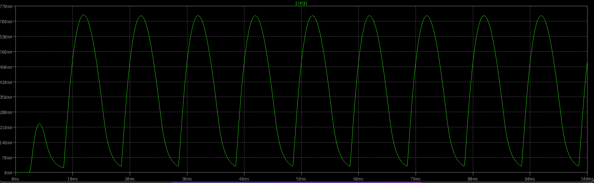

Чем вам насолил это конденсатор? Почему такая война? Для светильника он нужен не только для гашения пусковых импульсов, но и для удаления пульсаций.
А для проверки светодиодов нужно другое устройство.
 Заголовок сообщения: Re: надобность в конденсаторе
СообщениеДобавлено: Вт мар 25, 2025 15:20:48
Зарегистрирован: Пт янв 12, 2024 11:28:48
Сообщений: 49
Откуда: CCCP
а если поставить сглаживающий резистор на входе или перед диодами ~200 Ом, то и конденсатор этот не нужен?
про сглаживающий резистор - такого не слыхал :))
есть сглаживающий фильтр, но там всегда присутствует либо C либо L
разве что только для этого. но я что-то не заметил особых пульсаций, (если только при съёмке камерой видны будут.
На глаз ты их и не заметишь, но глаза будет напрягать. Это уже чисто индивидуально проявляется, у кого глаза болят, у кого голова.
Пульсации тока при 220 мкФ
Комментарий к файлу: Пульсации тока при 220мкФ
Screenshot at Mar 25 14-13-56.png [41.88 KiB]
Пульсации тока при 20 мкФ
Комментарий к файлу: Пульсации тока при 20мкФ
Screenshot at Mar 25 14-14-19.png [51.65 KiB]
Выбирай сам, что тебе больше подходит?
