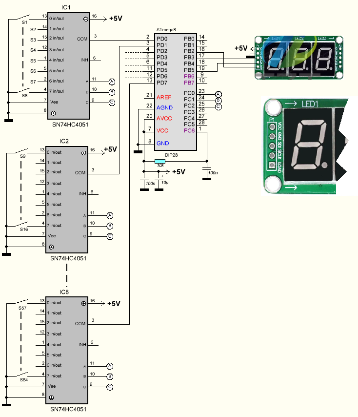

Все как всегда на форумах, много воды и ничего по делу...
Вам предлагали достаточно вариантов, но киповцу без знаний логических микросхем, видимо требовался готовый вариант, а не советы (как сделать)… :dont_know: хорошо, вот вам от сварщика, киповцу, готовый вариант… как писал ранее, используя мультиплексоры можно опрашивать в данном варианте до 64 входов. Индикатор используется вот такой (на 74Н595). МК тактируется на частоте 8 МГц от внутреннего генератора.
1.png [146.14 KiB]
На индикаторе (как вы желали) высвечивается толь одна (первая) неисправность… когда все контакты разомкнуты на индикаторе высвечивается F._ _
В архиве схема в sPlan7.0 и прошивка для ATtmega8A.
fishka333.zip
Спасибо огромное, хоть что-то конкретное! :P Можно далее продолжать думать и применять на деле. Возможно что-то получится...
