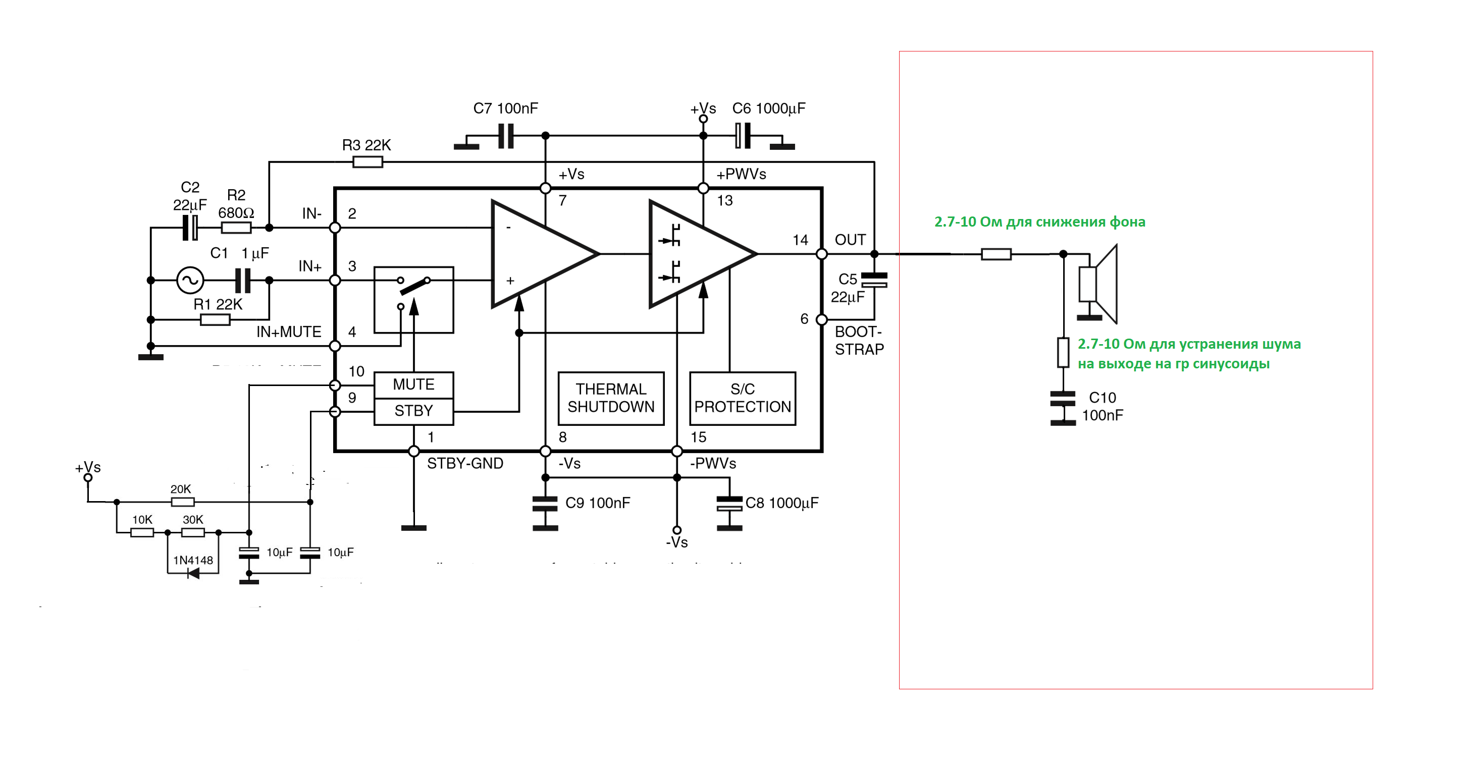

https://radiokot.ru/forum/download/file.php?id=416043
Если вы об этом, то две проблемы - фон в колонках и подвозбуд отрицательной полуволны . Лечится на вых как нарисовал и ещё просто кондёр 100n если на землю повесить для лучшести. Но это всё как то неправильно. У вас есть варианты ?
На обоих каналах идентично.

As
Сообщения: 47110
Сообщение As »
Попробуйте увеличить усиление схемы, ООС меньшей величины может помочь...
Сообщения: 735
Сообщение Silicoid »
для 7293-96 есть настоятельная рекомендация STI
не снижать к.усиления ниже 30 дб

Сообщение As »
Кто же их читает, эти рекомендации?! :)))

Сообщения: 47110
Сообщение As »
Минимальное, а не максимальное значение... В микросхемах со встроенной коррекцией она рассчитана на вполне конкретную глубину ООС, превышать которую чревато возбудом...
