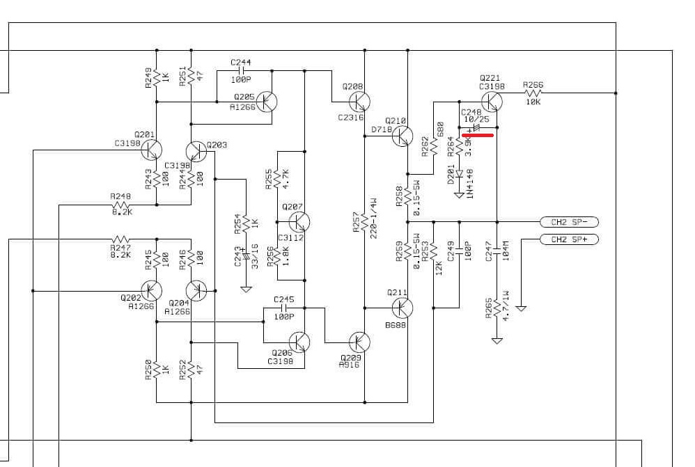

Вобщем пока что ограничусь заменой конденсаторов на входах и ООС. Если услышу изменения в лучшую сторону - можно будет пробнуть операционные усилители свапнуть. (P.S. скажите, а этот кондер С248 10мкФ\25В электролитический задлячего нужен и имеет ли смысл его трогать?)

 Заголовок сообщения: Re: Fusion fp-804 (из бюджетки в топ 10 Hi-End)
СообщениеДобавлено: Ср мар 12, 2025 00:54:19
Рейтинг сообщений: 2217
Сообщений: 19447
Это к усилителю не относится. Это в схеме защиты
СообщениеДобавлено: Ср мар 12, 2025 11:10:48
Карма: 15
Рейтинг сообщений: 146
Зарегистрирован: Вс дек 29, 2013 22:05:07
Сообщений: 886
а Q105 неправильный учел? коллектор с эмиттером перепутано.
