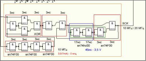

ну, уж коли так, позвольте вернуться к "задержкам"?! :о)
на схеме/выкус - чистая задержка, так?
получаем "сигнал" со входа - отправляем в контроллер, так?
почему не сделать данную задержку внутри контроллера программно?

всё дело в высокой частоте сигнала интернета - 10 мгц.
:roll:
чтобы сделать данную задержку внутри контроллера программно нужен контроллер с тактовой частотой минимум 40 мгц а лучше 80 мгц... и выше.
но у нас нет контроллера с тактовой частотой даже 40 мгц.
у нас есть Ардуина с тактовой частотой максимум 20 мгц.
поэтому мы не можем сделать задержку внутри контроллера программно.
в этом всё дело...
:tea:

я не ошибаюсь, на 20МГц - получаем задержку в один такт = 50nS (нужно 45nS)
этого не достаточно?

нам не нужны просто задержки... нам нужен блок синхронизации.
на схеме/выкус - это блок синхронизации.
сигнала интернета 10 мгц...
на осциллографе одна клетка = один период = 100nS
а нам нужна задержка 1/4 от сигнала интернета 10 мгц... т.е. 25nS
40МГц - получаем задержку в один такт = 25nS
поэтому программный блок синхронизации на Ардуине не получится.
выше разобрали...
ну точно, туплю, вот теперь все понятно! :)))

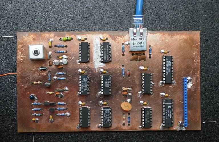

современные заводские интернет приёмники используют PLL синтезатор...
тут сделали самодельный PLL синтезатор... на транзисторе))
http://www.aholme.co.uk/Ethernet/EthernetRx.htm
получилось прикольно))
RX.jpg [52.75 KiB]
но слишком сложно...
нам нужна максимально простая схема... на Ардуино.
