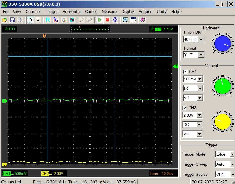

SAB6456 сделал. Если вход до конденсатора заземлить через 2К резистор, то паразитной генерации нет.
Чувствительность в полосе 50 - 400МГц 30 - 35дБ. При полезном сигнале на выходе:
В общем то что надо. От LVDS отказался. Хлопотно. Шумы ловит. Поставил транзисторный усилитель на выходе через кондер.
