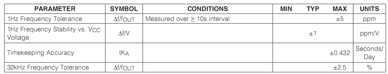

AGING регистром можно скорректировать неточность формирования частоты 32768, если температура близка к +25°С. Но нужно готовиться к отклонению частоты в диапазоне температур.
Ниже формирование интервала 1сек при 0 значении регистра
Ниже формирование интервала 1сек при значении регистра, отличном от 0. Кстати, расчетное значение у меня не совпало с требуемым, которое было определено тупой подгонкой. :oops:
ds3231_3V.jpg [53.04 KiB]

попытка изменить частоту 32693 на 32768 в ds3231M посредством регистров была безуспешной.
DS3231M заточена на выдачу 1 секунды. Точность 32кГц не очень.
DS3231M.png [41.55 KiB]
