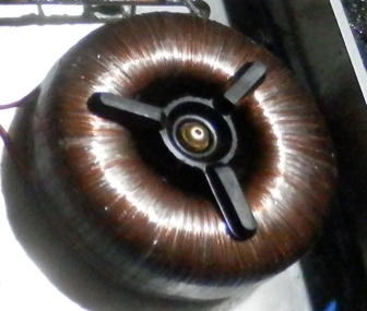

Силовой трансформатор.
Ток холостого хода с перегревом относительно окружающей температуры 10 градусов,- 150 мА.
У тороидального тр-ра мощностью 5 кВт,ток холостого хода не более 200 мА.
Вес 8 кг. Анодное на ГУ-50 обмотка проволокой 0.9 мм в диаметре по меди.Отводы на 800-1000-1200-1400В постоянки,с учетом просадки.
На ЗГ и модулятор,проволка 0,5 мм диаметром.
Сопротвление первичной обмотки 1 Ом. ( Ш транс от микроволновки в 1 кВт,сетевая 1 мм в диаметре,имеет сопротивление 2,8-3 Ом)
