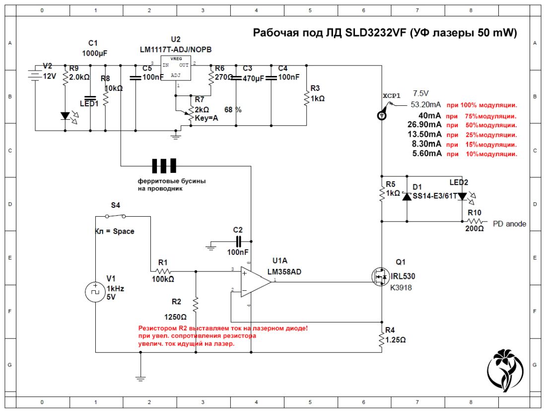

Испытал работает.
Добавлено after 38 minutes 36 seconds:
плата 40 на 50 мм
Добавлено after 1 minute 13 seconds:
Расположение на плате.
распол. элементов.jpg [63.53 KiB]
40-50.rar [9.4 KiB]
плата.jpg [47.21 KiB]
с элементами2.jpg [44.44 KiB]
с элементами.jpg [91.15 KiB]
куда подключаю-1.jpg [65.84 KiB]
схема-1.jpg [103.99 KiB]

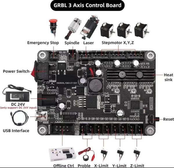

А кто рулит платой? gcode читает с флешки и далее команды выдает движкам и лазеру?
Или чисто компом напрямую по проводам?
:kill:
:kill:
программа LaserGRBL
материнка GRBL выше фото.
Загружаю BMP файл с платой для экспонирования в программу LaserGRBL

Это я понял, я про другое. Под этой платой на фото изображена GRBL control. С мозгами, которая переводит gcode с SD-карточки в команды для моторов и лазера. Но иногда ту плату не применяют и рулят с компа напрямую, без SD-карточки. Вот про это я и спросил. Движение с компа или с карточки?

Я работаю с компа.
