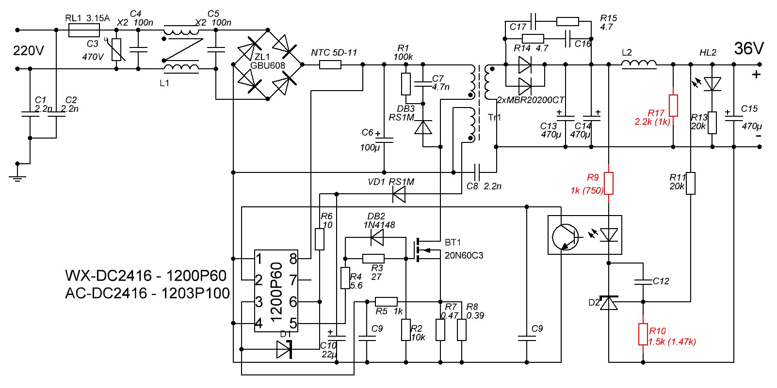

Добрый день. Имею воющий Б5-47. Нашел такой блок питания: https://www.kirich.blog/obzory/bloki-pi ... serii.html. Подключил его вместо штатного ИПП Б5-47. Напряжение от 12 до 30 вольт регулируется без проблем, а вот при снижении напряжения происходит срыв генерации. Подскажите, можно как-то использовать весь диапазон регулировки? Starichok51

 Заголовок сообщения: Re: Вопрос владельцам Б5-47 и подобных

ты показал схему на фиксированное выходное напряжение.
куда ты этот БП подключил и как ты регулируешь напряжение, я не знаю - я не ясновидец.

Диод оптопарьі подключил как в Вашей схеме: катод на коллектор Т1 блока Б5-47, в анодную цепь - стабилитрон 3,3в. На емитер Т1 (в блоке Б5-47) подал +36в, минус - на минус блока б5-47. R10, R11, C12, D2 убрал. Напряжение регулирую переключателями Б5-47.
А если отпаять 8 ножку ШИМа, убрать диод VD1, на 4 и 6 ножки подать питание от независимого источника (там 12- 25 вольт)? При напряжении ниже 12в питание шима тоже падает и он срьівает генерацию.
Отпаял 8 ножку ШИМа, убрал диод VD1, на 4 и 6 ножки подал питание от независимого источника 16 в - генерации нет.
Подал питание на блок через лампочку - мигнула, погасла, блок не запустился. Вьіключил - запустился. Опять подключил через лампочку - сгорел шим. Возможно из-за того, что не заметил что ножка 8 бьіла припаяна.
Теперь буду ждать шим. У меня шим LD7575ps
на схеме красньіе цифрьі 1, 2, 3 соответствуют цифрам на Вашей схеме подключения преобразователя к Б5-47

по измененной схеме, вроде, должно работать.
для запуска LD7575 может понадобиться 17 Вольт. от 16 может и не запуститься.

Схема для заменьі гудящего ИПП блока Б5-47 заработала.
В блоке WX-DC2416:
убрал VD1, R10, R11, C12, D2
На 4, 6 ножку подал питание (от 12 до 24 вольт по даташиту на LD7575ps)
Диод оптопарьі подключил как в схеме Старичка: катод на коллектор Т1 блока Б5-47, в анодную цепь - стабилитрон 3,3в. На емитер Т1 (в блоке Б5-47) подал +36в, минус - на минус блока б5-47.
