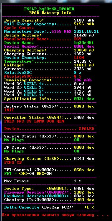

Nikolay2,
Чтобы было авто определение в моей проге нужно знать VID PID в любом случае
Твоя неправда - у меня все проги работают как с универсальными VID PID
То есть - любые - даже испорченные Бешкой !!!
не до конца всю инфу читаешь про эти ср2112...
А на самом деле - все находится в файлах при ср2112 - там и описание
Ну не удобно - по типу как у Киллера вся инфа
Чесно - не видно данных
У меня хоть и не в Графике сделано - но все видно и наглядно
Взять хоть за пример - UBRT - намного нагляднее
Я бы тут команды изменил - по несколько нужно подряд команд на запись и чтение -
В Киллере хорошо - только добавить до 4 команд по записи и чтению Вордов
Мои Эксперименты с Графикой - только макет - пример
Сравни мои отчеты...Внизу выложено

Nikolay2,
Я твои проги не тестил, не знаю насколько там все удобно и информативно по этому тут я спорить не вижу смысла !
Моя прога тоже работает с любым вид и пид ! просто первый раз когда выложил её сюда не дополнил сохранением настроек(не учел такой вариант, что лучше сделать с сохранением настроек, так удобнее) при выходе, и пользователю приходилось бы при следующем запуске их вбивать снова, а теперь в этом нет необходимости так как настройки сохраняются и загружаются автоматически.
Я могу добавить в прогу хоть 10 вводов команд по записи и чтению, просто об этом не просят меня ! будет просьба добавлю все что угодно естественно в рамках моих возможностей.
Что касательно про "все находится в файлах при ср2112 - там и описание" там все через одно место всем известное написано, как в прочем и длл к этому чипу тоже через то самое место писали.
Вот скажи зачем чтобы прочитать с чипа инфу нужно обратится к 3 функциям длл ? зачем так делать, что удобно ? нет ! или в документации на чип "датащит" указан буфер 512 байт и ни слова про 61 на чтение за один раз ! зачем тогда резать функционал программно, где я не прав или что то не знаю просвети если можешь-знаешь ? и еще есть моменты с отправкой на запись например.
Пусть моя программа пока выглядит не так красочно как твоя но она работает что я считаю главное, да еще и бесплатна в отличии от твоей ! вот когда добавлю все чипы что смогу осилить вот тогда и скины можно применить и прочие штуки чтобы радывали глаз и приятно работать можно было с ней.

Я пользуюсь FX2LP в основном - остальное только как побочка, если надо

Разблок АКБ Мак-Буков/bq20z451
СПРАВКА ПО АКБ https://disk.yandex.ru/d/HExh7zVtUiZ1MA
FX2LP_Bat-Info_READER CP2112_Bat-Info_READER
