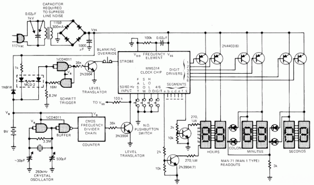

Попался в руки этот индикатор. Т.к. его прямое предназначение - часы, то решил делать часы. И даже почти сделал- на макетке.
Индикатор имеет 8 разрядов. Многовато.
Задействовал все. При +30В на анодах индикатор светит - но, кмк, в штатном блоке от ВМ12 он светит ощутимо ярче.
Возник вопрос - как такое может быть? Мой индикатор вроде живой, не дохлый и даже не полудохлый.
Штатная ИС 1005ВИ1 опрашивает разряды не тупо все и по очереди, а как то по хитрому?
В найденном даташите указана скважность импульсов - 5. Как такое может быть, если разрядов 8 ?
Если у кого то есть под руками штатный модуль таймера, питание к нему, осциллограф и полчаса-час времени - не сможете ли прояснить ситуацию, обмерить ИЛМ и выложить сюда частоту импульсов на сетках и их длительность? Можно картинкой, можно цифрами. Буду благодарен.

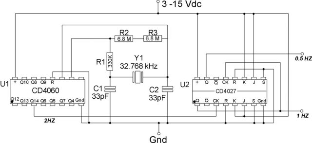

Можно применить схемы внешних генераторов как это сделано для LM8560 и других подобных таймеров буржуев, аналогом одного из них
является КР1005ВИ1. Под 50гц адаптировать только

Можно собрать альтернативу ГК-19-П на микросхеме той же 1005-й серии из того же ВМ12. Я так думаю.
А вот будет ли при этом точность выше чем у ГК - это вопрос. Но можно подстраивать.
(129.98 КБ) 103 скачивания
