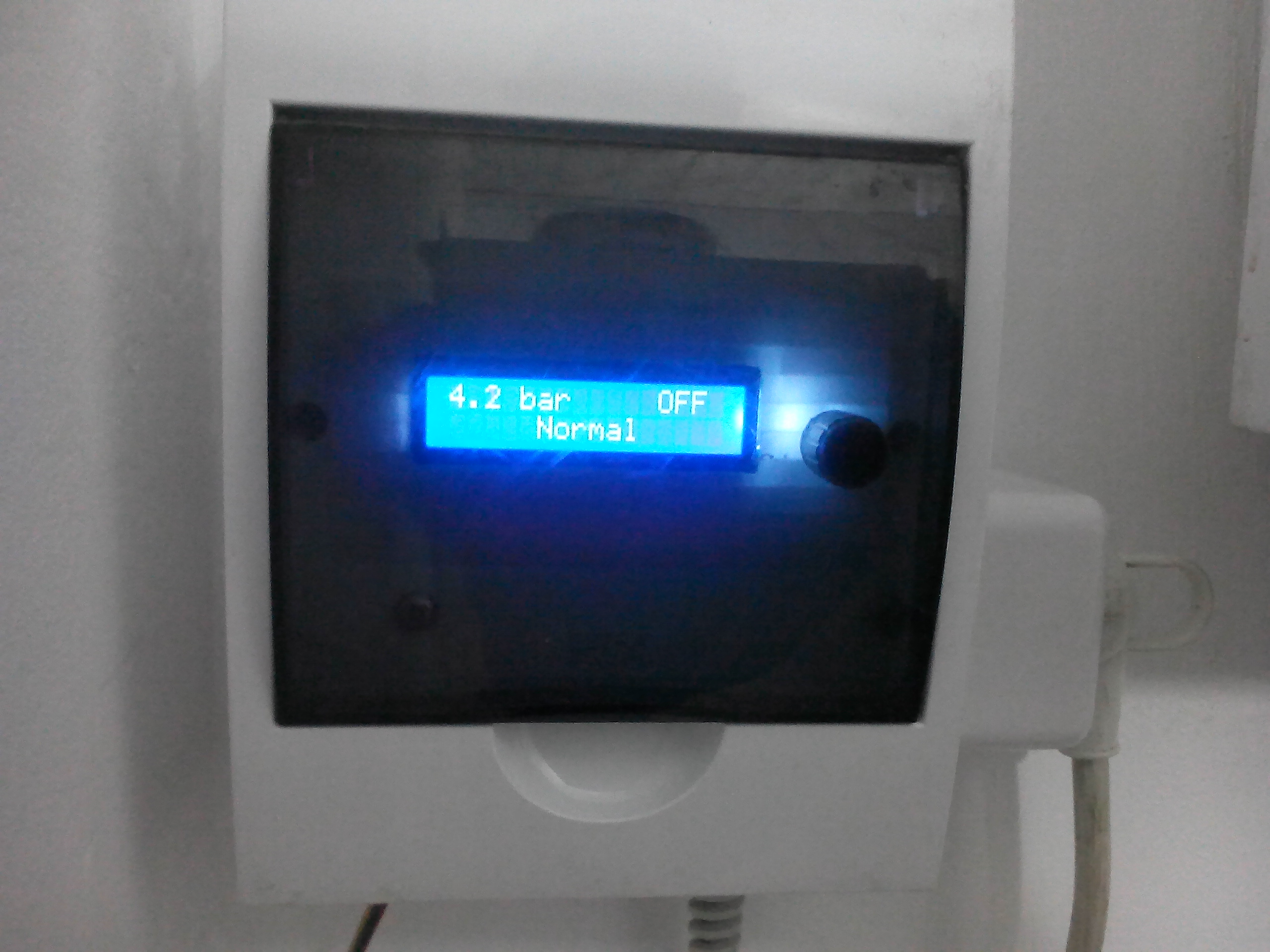

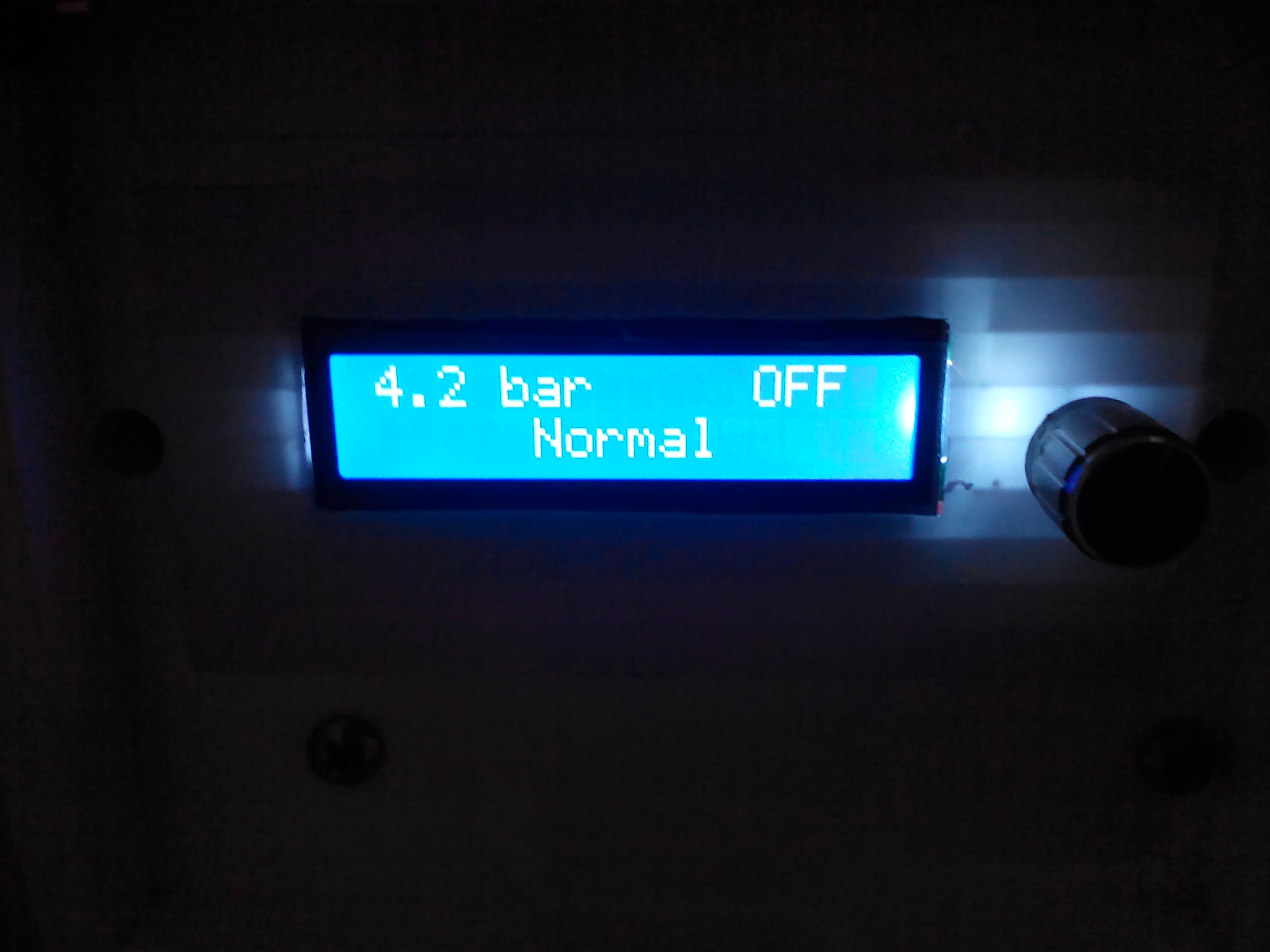

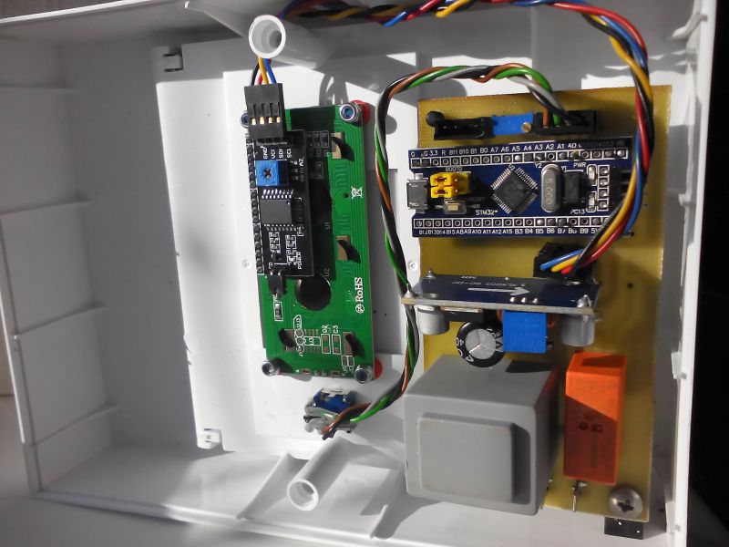

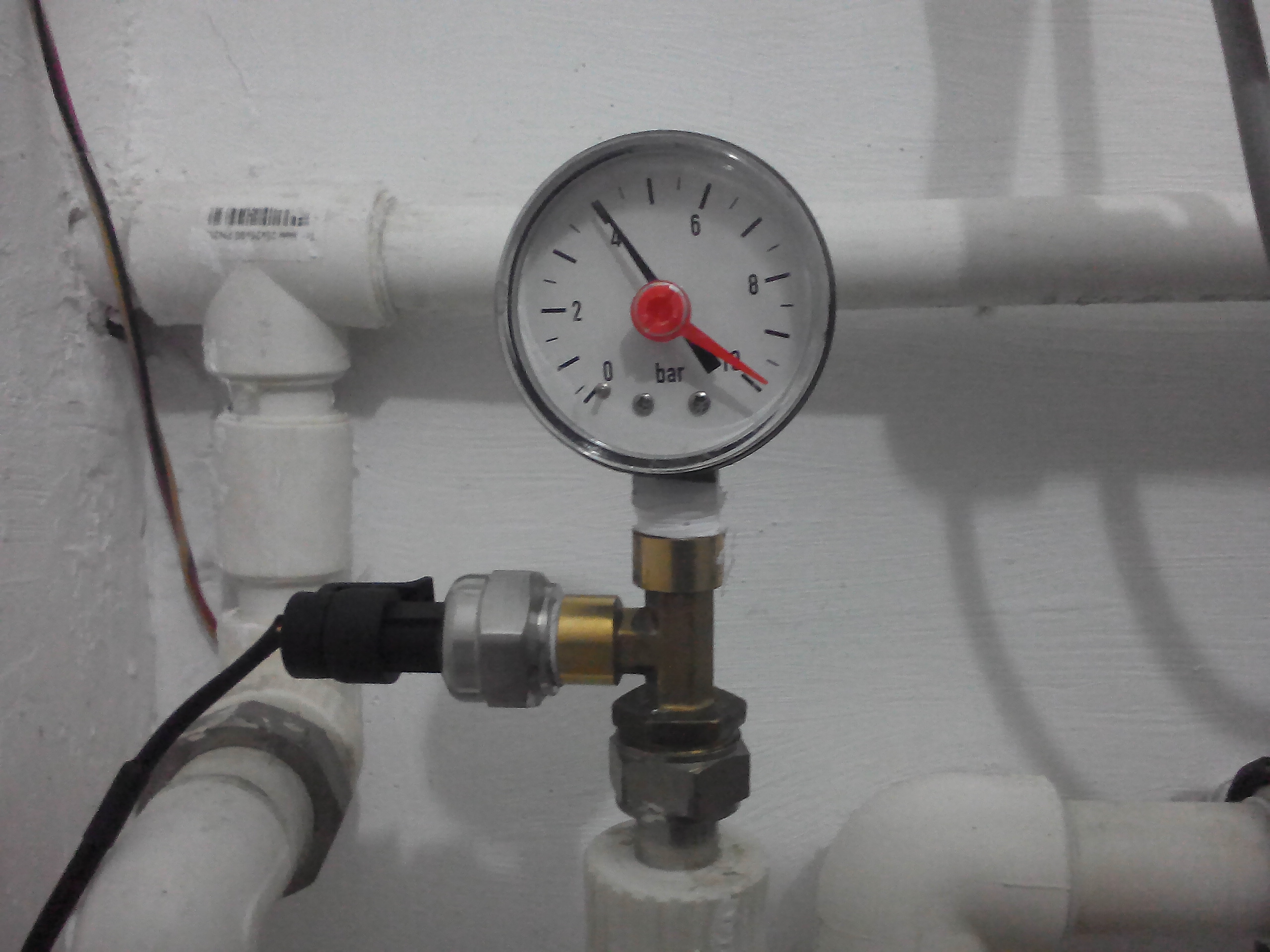

Решил в линии воды, на насос, поставить немного электроники.
Изначально хотел сделать с регулировкой оборотов однофазного двигателя, потом передумал. Выключалки - включалки достаточно оказалось. Есть защита от холостого хода, когда в линии нет воды.
Теперь не надо нырять в колодец, что бы что-то отрегулировать или перезапускать.

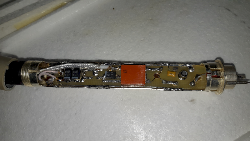

Выносной высокоомный щуп к прибору NWT. Без детектора, только повторитель.
Делался дилетантом, по этому дорожки кривые, а плата частично грязная.
Схема была предложена Сергеем Беленецким, работает в диапазоне от 100 Кгц до 40 Мгц очень хорошо.

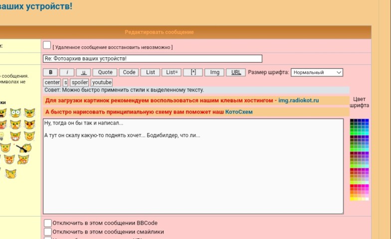

А как такое получается ???
Вот что я написал - и как это опубликовалось !
