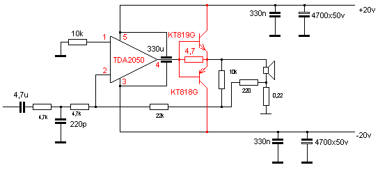

Колонки в процессе изготовки,присматриваю варианты УМЗЧ.Помнится в юности пробовал собрать на TDA2020,корпус неудобный... они у меня заработали,но теплоотвод был не ахти спалил нафиг.Звучание мне их очень понравилось ,2030 почему-то ни одна не пошли из 6-ти штук.Сейчас опыта побольше,а пара 2020 остались с тех времен еще.Хотел спросить стоит с ними возиться,хар-ки у нее получше чем у 2030 будут.Заказал еще с 10-к TDA2050,мощность нужна в пределах 20-ти Вт на канал,думаю их хватит вполне без навески транзисторов по выходу и мостового включения.Схемка для 20-х планируется во вложении,еще-б знать,чем транзисторы применить на нашей базе?На выходе я понял подойдут и КТ818(819),в железе нету будут в пластике,а вот с BDW23(24) что-то не нашел подходящих комплементарных пар из наших,у меня есть КТ972(973) мне кажется хиловаты будут,возможно TIP41(42)C если пороюсь в запасах и найду.И еще по этой схемке приемлемо будет раскачать 2050,если уж приспичит?
BDW23(24) как выяснилось можно заменить нашими КТ829(853).
изображение_2024-12-30_220127023.png [93.06 KiB]

Не хватает там резисторов кое-где, не уверен, что не кипятильник получится.
Ссылка на сайт внизу, покапайтесь, вторая схема или нижняя. Текст у меня на страницах квадратиками, - последняя запись датируется 2013 годом, - были там и монтажки
https://alex-jet.narod.ru/audio/amps/Am ... 2030A.html

Сначала надо задаться вопросом, для чего это всё собирается?
Если "дома послушать", то начинать надо с типовой схемы включения 2050. Играет она лучше чем 2030, а главное не такой утюг уже изначально. К тому же будет референс для сравнения на будущее.
До 25 Ватт, (если не китайская подделка конечно) 2050 раскачивается легко. При вполне сносных искажениях.
Если пользовать 2050 как высоковольтный операционник, то лучше купить высоковольтный операционник.

Есть огромное количество микросхем УНЧ:
https://sunduk.radiokot.ru/view/?id=1287727696
Зачем к TDA2030 прилеплять костыли для её умощнения, если есть готовые мощные микросхемы с минимальной обвязкой? Те же TDA7293 или TDA7294?
зы.. Если уж хочется "на транзисторах", так и делайте полностью на транзисторах..
