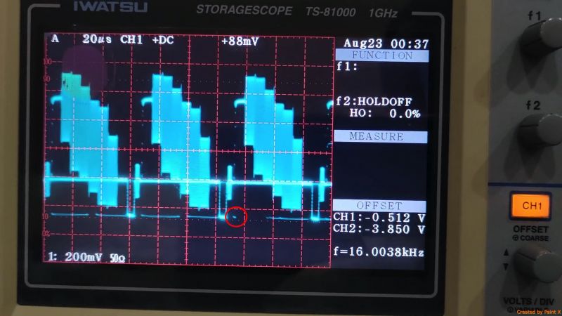

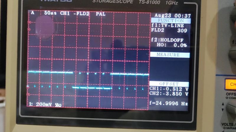

Извиняюсь за глупый вопрос... А зачем оно сейчас ПЦТС в век некинескопных телевизоров? Только для проверки крутости осциллографов?
Нельзя использовать эту запрещенную аббревиатуру - она призывает высокодоходного ремонтника-профессора!
А что касаемо вопроса, то этот сигнал содержит импульсы синхронизации (цветовой, строчной и кадровой) с помощью которых можно "оценить" скорость отрисовки осциллограмм.
Цветовые только в секаме использовать можно (на фоне сигнала полос они должны быть видны), а вот кадровые подходят во всех системах. Между выравнивающими импульсами (которые в 2 раза чаще строчных) находятся кадровые, полярность которых перевёрнута - общий вид как на скрине:
На скрине они занимают примерно 150мкс (ровно 2.5 строки), что составляет 1/125 от общего количества строк. Но можно использовать более "редкое событие" - момент переворота полярности, который происходит один раз за полукадр:
В зависмости от того, за что "зацепится" триггер, он будет либо так выглядеть:
Либо вообще всё в кучу соберёт:
Но и в этом случае - это событие далеко от "редкого", хотя видно его будет (как и "полочки" инвертированного кадроого) только при выставленном уровне триггера на строчные синхроимпульсы.

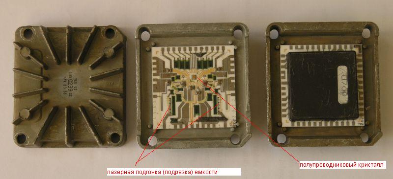

Это была моя цитата... И, да, внутри у него стоит не просто ЭЛТ, а микроканальная трубка, а между люминофором и матрицей камеры стоит световод (оптоволоконная пластина), чтоб исключить засветку соседних пикселей матрицы
